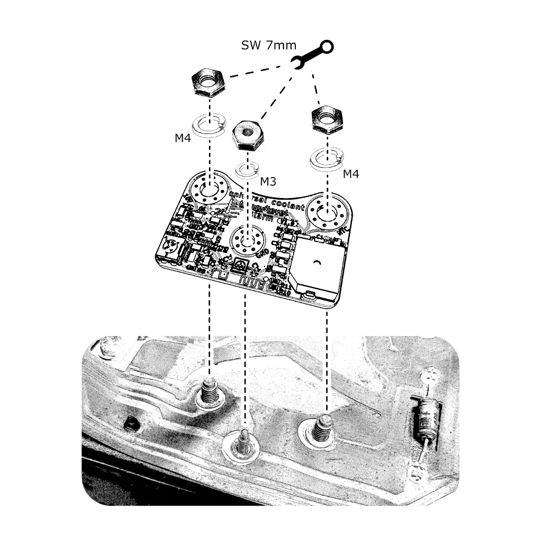

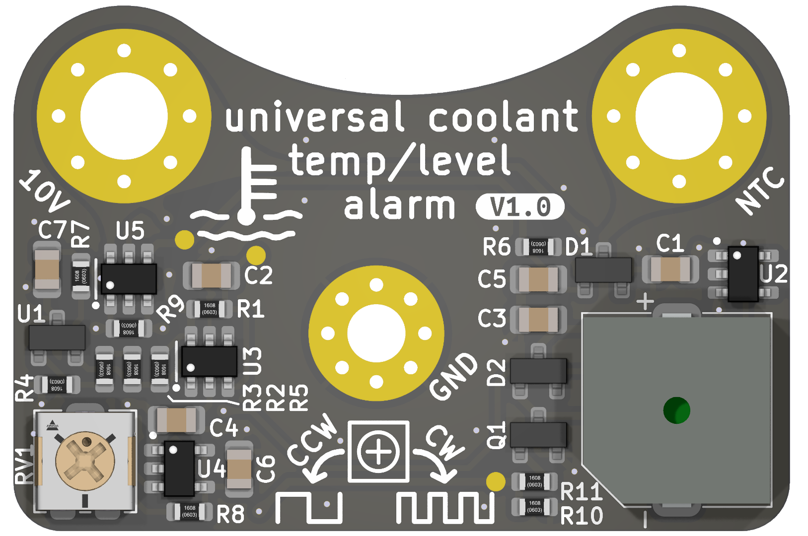

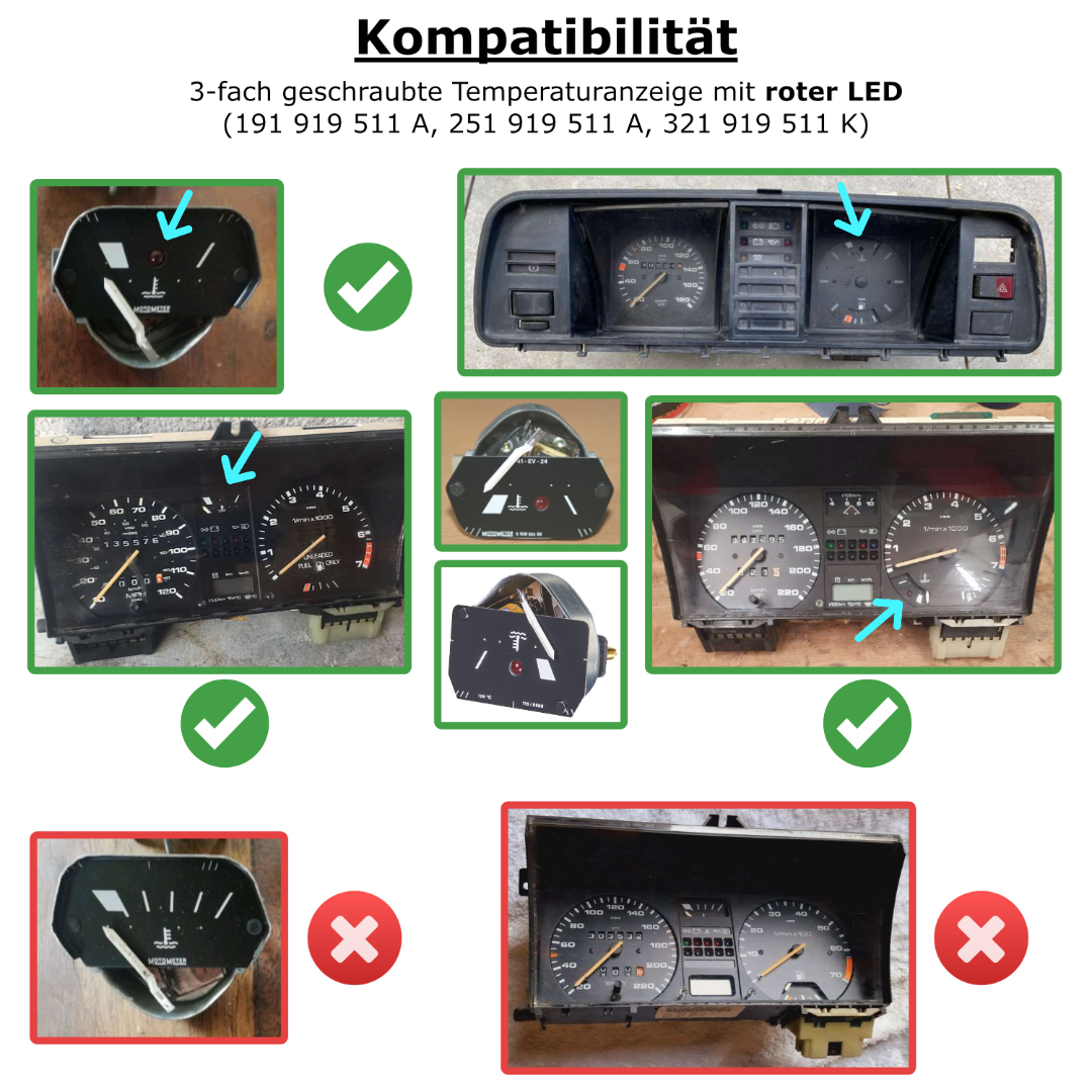

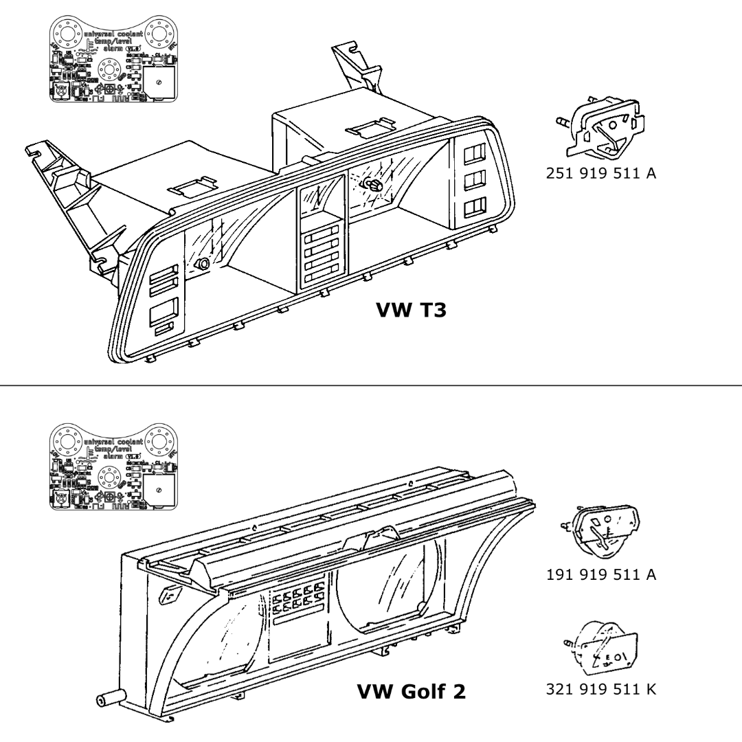

Sebastian91 Geschrieben 12. November 2023 Geschrieben 12. November 2023 (bearbeitet) Hallo zusammen, immer wieder lese ich von überhitzten Bussen und zerstörten Motoren, da die rote LED an der Temperaturanzeige zwar blinkt aber erst Minuten später bemerkt wird (ist einem Freund und mir im Urlaub auch beinahe passiert, klassische Autobahn-Panne -> Keilriemen der WaPu gerissen). Als Lösung wird diese Platine am Tacho auf die bestehende Kühlwassertemperatur-Anzeige angeschraubt und piepst, sobald die Temperatur zu hoch ist, oder der Füllstandsensor zu wenig Wasser detektiert. Bei "Zündung ein" blinkt die rote LED wie gewohnt, jedoch ertönt kein störender Piepston. Vorteile: hohe Zuverlässigkeit -> alles auf einer Platine, keine Kabel, kein externer Piepser, kein Wackelkontakt mit allen T3 Modellen kompatibel und vielen weiteren VW-Modellen dient als zusätzliche Sicherheit neben der blinkenden roten LED frei wählbare Piep-Frequenz mittels Potentiometer (0,5 Hz - 4,8 Hz) 10V Versorgung via Spannungskonstanter min. >83 dBA SPL (10cm Entfernung) Preis: regulär würde die Platine 40€ kosten, für Forumsmitglieder biete ich sie um 38€ an Sammelbestellung -> ab 10 Stk. sinkt der Preis auf 35€/Stk. Versandkosten (inkl. Sendungsverfolgung) - 5,50€ in Österreich - 10€ in Deutschland Bezahlung per paypal oder Überweisung Kompatibilität: ALLE VW-Modelle mit folgenden Temperaturanzeigen: 191 919 511 A 251 919 511 A 321 919 511 K T3 1979 - 1992 Caddy 1 1983 - 1992 Derby 1 1975 - 1981 Derby 2 1982 - 1990 Golf 1 1979 - 1984 Golf 1 Cabrio 1979 - 1984 Golf 2 1984 - 1989 Golf 2 syncro 1986 - 1991 Golf Country 1986 - 1991 Jetta 1 1979 - 1984 Jetta 2 1984 - 1989 Jetta 2 syncro 1986 - 1991 Passat B1 1978 - 1980 Passat B2 1982 - 1988 Passat B2 syncro 1985 - 1988 Polo 1 1975 - 1981 Polo 2 1982 - 1990 Rallye Golf 1986 - 1991 Santana 1982 - 1985 Scirocco 1 1979 - 1981 Scirocco 2 1981 - 1992 Wichtig ! Nicht jedes aufgelistete Modelljahr hat eine dieser Anzeigen verbaut ! Manche besitzen eine neuere 2-fach verschraubte Anzeige ohne LED ! Falls noch Fragen vorhanden sind, stellt sie LG Sebastian Bearbeitet 12. November 2023 von Sebastian91 1

speckulazius Geschrieben 27. November 2023 Geschrieben 27. November 2023 Coole Sache, ab welcher Temperatur wird denn gepiepst?

Sebastian91 Geschrieben 27. November 2023 Autor Geschrieben 27. November 2023 vor 40 Minuten schrieb speckulazius: Coole Sache, ab welcher Temperatur wird denn gepiepst? Im Idealfall ab 110 - 115°C, sofern die Übergangswiderstände gering sind. In der realen Welt löst die Platine entweder zeitgleich mit der roten LED aus oder minimal später (2-3°C). Aus Erfahrung kann ich sagen, dass die Temperatur im Fehlerfall (Kühlwasserverlust bzw. WaPu Keilriemenriss) so schnell ansteigt, dass man eine Verzögerung nicht merkt und froh ist, wenn etwas piepst.

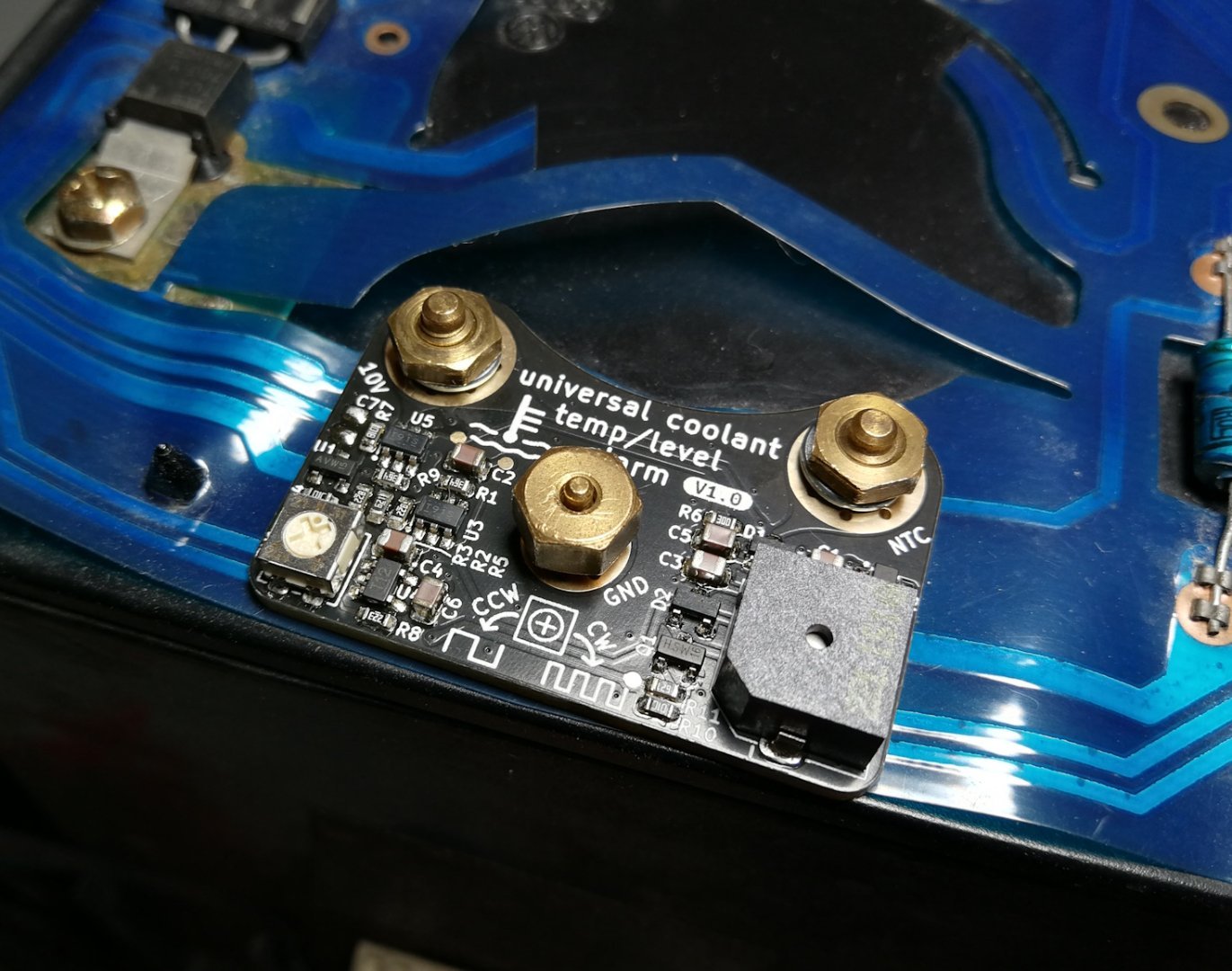

andi210 Geschrieben 23. November 2024 Geschrieben 23. November 2024 Am 20.9.2024 um 00:44 schrieb Sebastian91: Hallo zusammen, es gibt neue Platinen-Preise, da einige Bauteile im Einkauf billiger wurden. 35€ / Stk. regulär 32€ / Stk. für Forumsmitglieder Der Versand ist unverändert und erfolgt je nach Lagerstand innerhalb von 1-3 Werktagen. LG Sebastian Hallo Sebastian, behebt das zufällig auch das Problem mot dem defekten Kondensator der blink led ? habe seit kurzem das Problem das die Kühlwasser led sporadisch nicht zum blinken aufhört obwohl alles IO.
Sebastian91 Geschrieben 24. November 2024 Autor Geschrieben 24. November 2024 vor 23 Stunden schrieb andi210: Hallo Sebastian, behebt das zufällig auch das Problem mot dem defekten Kondensator der blink led ? habe seit kurzem das Problem das die Kühlwasser led sporadisch nicht zum blinken aufhört obwohl alles IO. Hej Andi, Leider nicht, dazu musst du den Kondensator in der Anzeige tauschen oder eine kalte Lötstelle nachlöten (30 Jahre+ Vibrationen führen zu ausgelöteten Bauteilen). Funktioniert dein Temperatur-Zeiger ? Die Platine funktioniert weiterhin auch ohne diesen Kondensator, sofern sich der Temperatur-Zeiger bewegt. Die LED ist irrelevant für die Funktion meiner Platine. LG Sebastian
