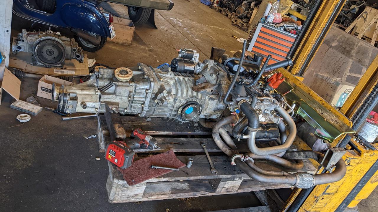

August Geschrieben 7. Februar 2022 Autor Geschrieben 7. Februar 2022 Einige haben es ja mitbekommen, Ende letzten Jahres ist Winifred mit kapitalem Nockenwellenschaden (Öldiskussion upcomming) ausgefallen. Tja, zum Glück bin ich schon einige Zeit davor zu einem guten gebrauchten DJ gekommen. In den letzten Wochen und Monaten gingen gefühlt endlos viele Stunden in die Vorbereitungen am neuen alten Motor. Wieder ein "kleines" Service. Kolbenringe, Wassermanteldichtungen, WeDis, Anbauteile Zerzinken, .... das Übliche halt. Und nun, nach einem mehr als anstrengendem WE ist der Dicke wieder unterwegs. Was für ein schönes Gefühl wieder entspannt mit ordentlich Aussicht durch die Gegend zu cruisen. Vielen Dank an @Inimicus @agp8x für Hilfe, Teile, Hebebühne und Bier. Es war ein Fest! 1

Ollizei Geschrieben 7. Februar 2022 Geschrieben 7. Februar 2022 vor 3 Stunden schrieb August: August, der Motor auf der Palette, ist das der DJ, von dem du schreibst? Dann betreibst du ihn mit einer Digifant? Denn der Zündverteiler sieht nach MV aus, ohne Druckdose.
August Geschrieben 7. Februar 2022 Autor Geschrieben 7. Februar 2022 vor 7 Stunden schrieb Ollizei: August, der Motor auf der Palette, ist das der DJ, von dem du schreibst? Dann betreibst du ihn mit einer Digifant? Denn der Zündverteiler sieht nach MV aus, ohne Druckdose. Genau, betreibe den DJ mit Digifant, also theoretisch(?) ein Oettinger DJ-T2100E. Dazu noch andere Kipphebel für etwas mehr Ventilhub...
Ollizei Geschrieben 7. Februar 2022 Geschrieben 7. Februar 2022 Und tankst 98 Oktan, wegen der DJ-Verdichtung? Noch eine Anmerkung zu den Motorsteuergeräten Digifant 025 906 022D: bei denen scheint es drastische Unterschiede zu geben, was die Motorleistung betrifft. Von einem befreundeten Schrauber hörte ich vor einiger Zeit, dass er einmal einen MV in der Werkstatt hatte, der fast wie ein DJ ging. Das konnte ich mir zunächst nicht erklären, denn zwischen denen liegen ja bekanntlich Welten. Jetzt habe ich selbst einen MV mit DJ-Allüren. Hatte mir in der Bucht für kleines Geld ein defektes Motorsteuergerät (Bosch 0 261 200 285) geschossen, habe es repariert und fahre es nun mit dem MV spazieren. Eine deutliche Leistungssteigerung zu meinem bisherigen. Beide haben die selbe VW-Nummer, aber verschiedene Bosch-Nummern. Mein originales ist ein 0 261 200 284, das einwandfrei funktioniert. Was genau den Leistungszuwachs bewirkt, weiß ich noch nicht. Auf dem Prüfstand verhalten sich 284 und 285 gleich im Bezug auf die Einspritzzeit. Möglicherweise ist die Zündverstellung unterschiedlich und das 285 lässt den MV näher an der Klopfgrenze laufen. Werde versuchen, das noch zu klären. Vielleicht hast du ja Gelegenheit, verschiedene MV-Steuergeräte mit dem DJ zu testen. Falls ja, würde ich mich über ein Feedback freuen. Gruß Olli 1
August Geschrieben 8. Februar 2022 Autor Geschrieben 8. Februar 2022 Servus, danke für den Input. Ehrlich gesagt plane ich nicht dauerhaft 98er zu fahren... Der Vorbesitzer des Motor ist den auch am Digifant mit 10° Grundeinstellung und 98 gefahren, viele km. Beim Zerlegen konnte ich keinerlei Klopfspuren finden. Nach Digijet Daumenregel, 5° mehr Vorzündung verlangen 3 Oktan mehr (ich weiß die beiden Systeme haben grundsätzlich sehr wenig gemein), würd ich also eher 95er fahren. Im Sommerurlaub auf Langstrecke lass ich mir die 98 einreden, notfalls nur fürs Gewissen, aber zum Tahintuckern ist das wohl eher overkill. Ich schau heute Nachmittag mal nach der Nummer, Ersatzsteuergerät wäre verfügbar. Lg!
