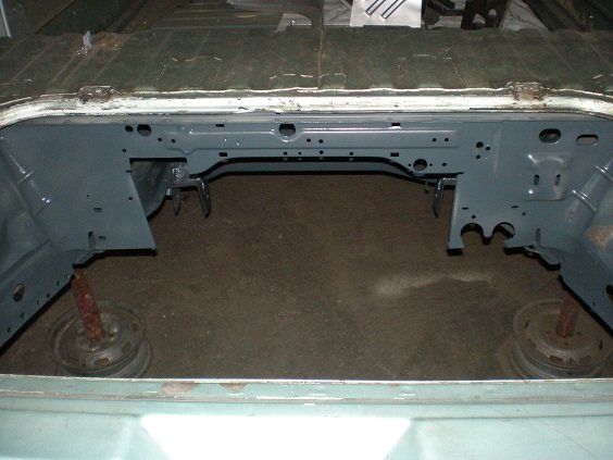

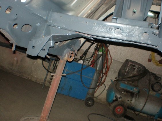

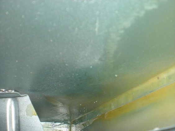

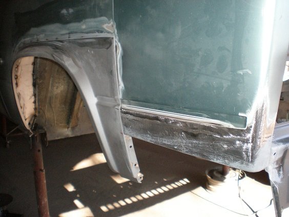

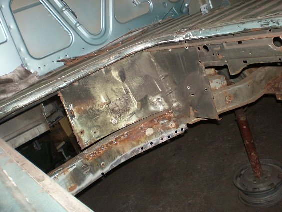

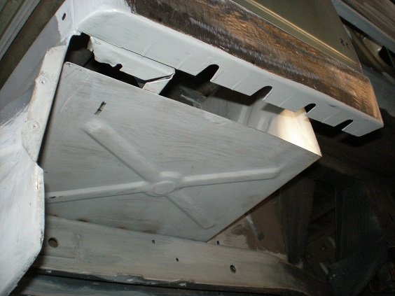

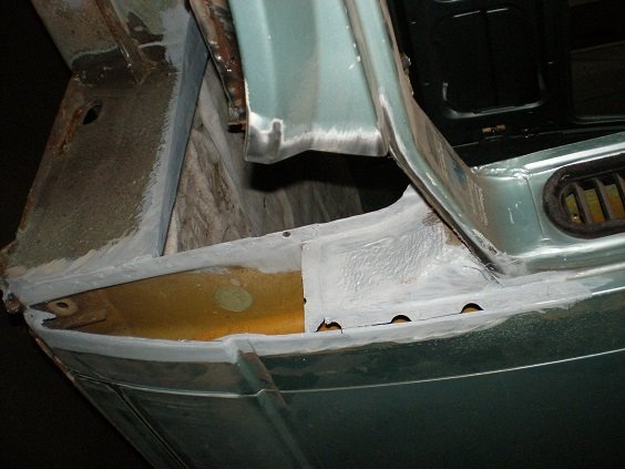

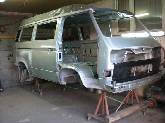

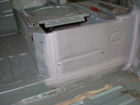

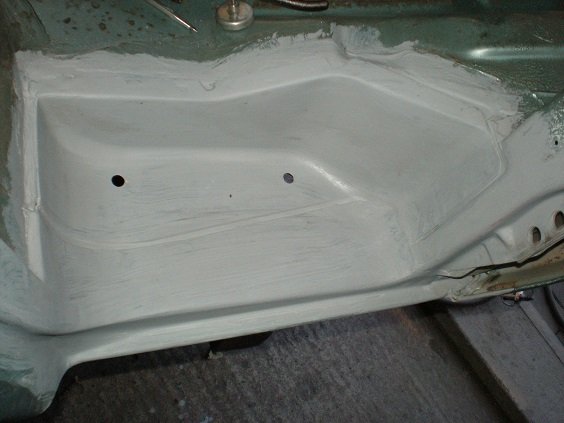

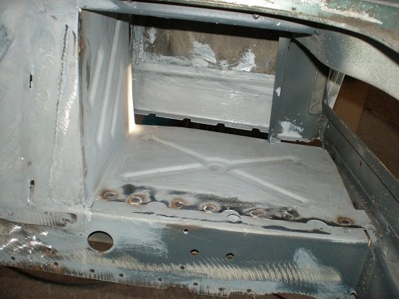

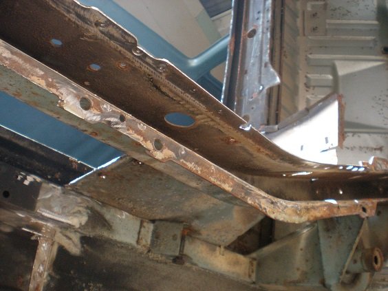

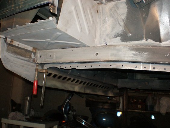

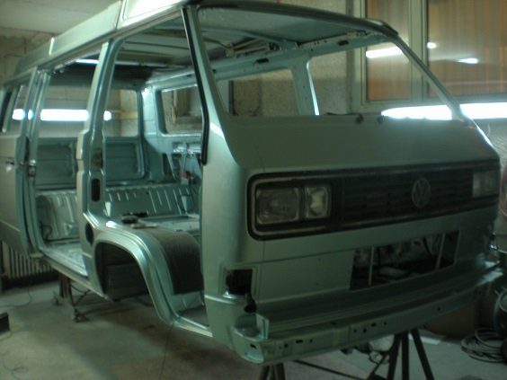

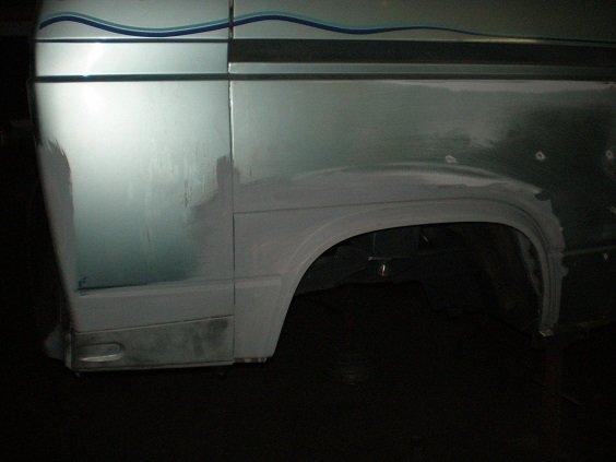

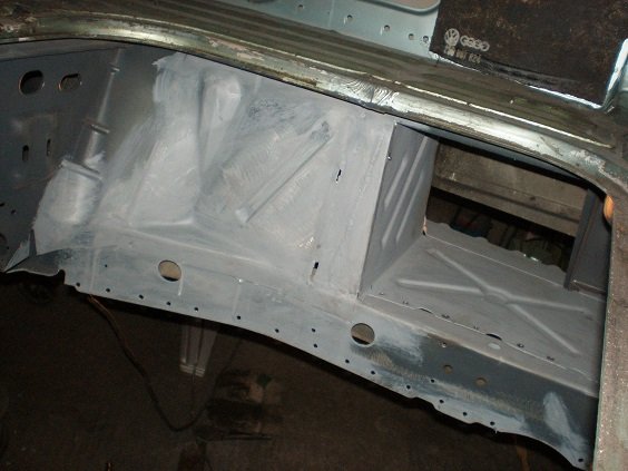

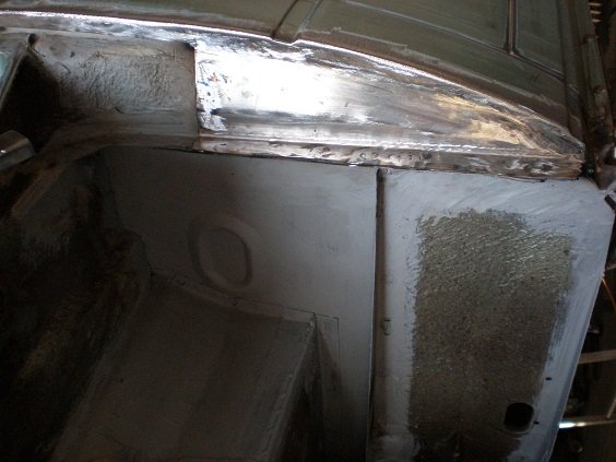

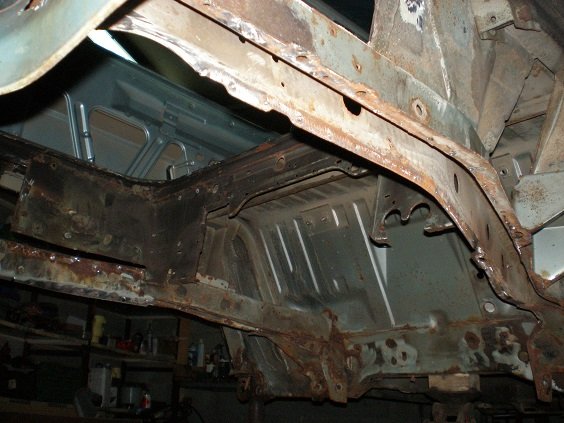

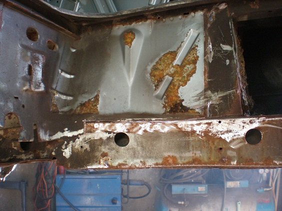

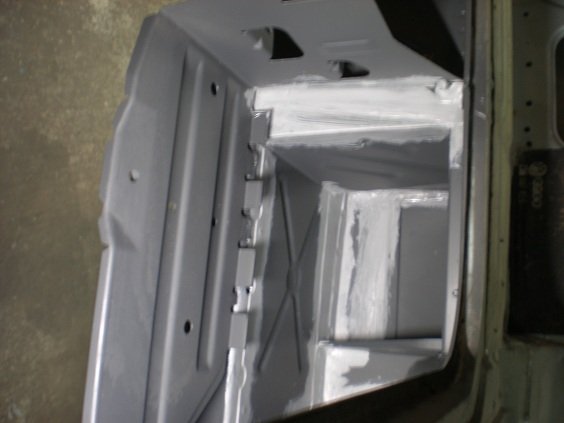

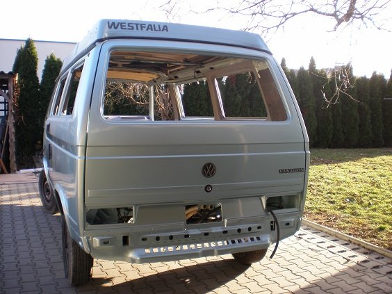

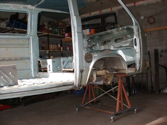

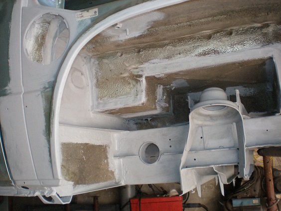

jacko 26 Posted September 29, 2019 Share Posted September 29, 2019 beim seetreffen wurde mir gefragt wie es meinen atlantic geht hier paar bilder vom momentanen zustand von den strahl und schweißarbeiten. im winter gehts weiter! bilder sind bissal durcheinand Link to post Share on other sites
speckulazius 48 Posted September 30, 2019 Share Posted September 30, 2019 Saubere Arbeit. Da kommen die Erinnerungen wieder hoch... Noch viel Durchhaltevermögen! LG Andreas Link to post Share on other sites
vwt3caravelle 33 Posted September 30, 2019 Share Posted September 30, 2019 Der wird für die Ewigkeit fit gemacht; Kompliment ! Hans-Peter Link to post Share on other sites
jacko 26 Posted September 30, 2019 Author Share Posted September 30, 2019 ja speckulazius hoffe es bleibt bei den erinnerungen wie ich deinen atlantic sonntag früh angeguckt hab da hab ich wieder guster kriegt freu mich schon aufs weitermachen lg Link to post Share on other sites
jacko 26 Posted September 30, 2019 Author Share Posted September 30, 2019 vor 7 Stunden schrieb vwt3caravelle: Der wird für die Ewigkeit fit gemacht; Kompliment ! Hans-Peter hab dank, wenns möglich wär so in der art Link to post Share on other sites

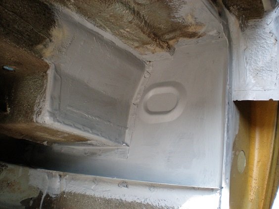

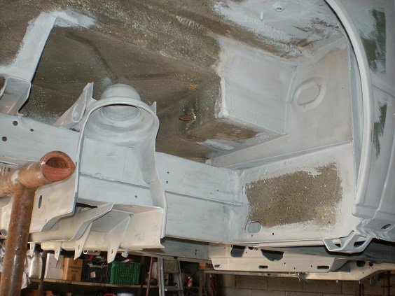

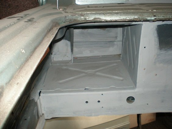

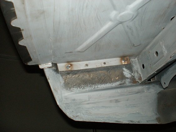

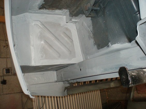

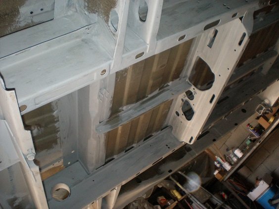

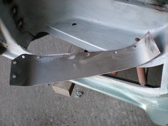

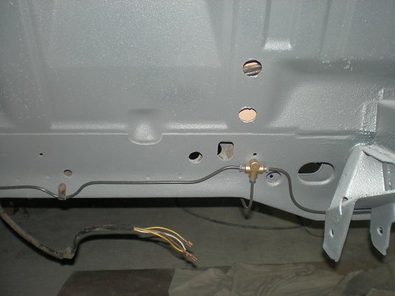

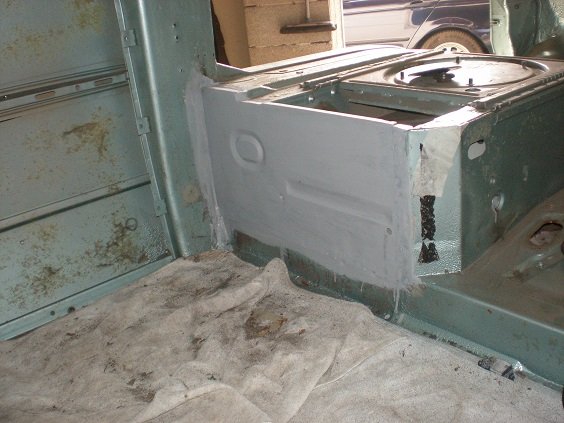

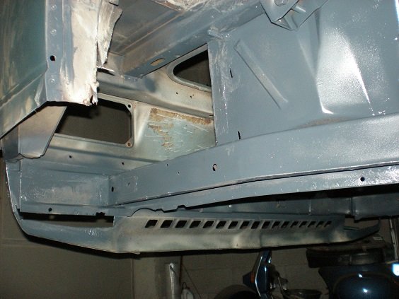

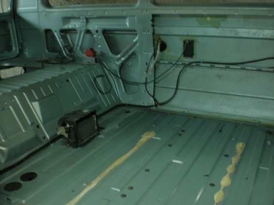

jacko 26 Posted December 27, 2020 Author Share Posted December 27, 2020 schweißarbeiten erledigt,unterboden 2mal mit brantho-korux grundiert und schweißnähte abgedichtet,vom unterboden hab ich keine bilder war speicherkarte voll hoffe es ist öfter weihnacht das i weiterkomm mit den atlantic Link to post Share on other sites

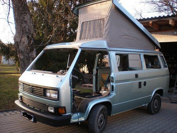

net.bus 24 Posted December 28, 2020 Share Posted December 28, 2020 Hab heute in alten Fotos gewühlt und ein Beispielbild gefunden, wie der Atlantic mal ausschauen könnte. Zur Info, kein geklautes Bilderl, alles meins. Link to post Share on other sites
santacruise 8 Posted December 28, 2020 Share Posted December 28, 2020 vor 1 Stunde schrieb net.bus: wie der Atlantic mal ausschauen könnte. Siehts nach syncro atlantic oder seh ich es falsch ?lg , izi Link to post Share on other sites
jacko 26 Posted December 29, 2020 Author Share Posted December 29, 2020 genau so in der art nur in calypsomet., bei meinen kommen halt projekt zwo nebler ran die kugeln noch irgendwo rum in der werkstatt. schon was feines so ein atlantic nur dauerts no a wenk Link to post Share on other sites
net.bus 24 Posted December 29, 2020 Share Posted December 29, 2020 vor 17 Stunden schrieb santacruise: Siehts nach syncro atlantic oder seh ich es falsch ?lg , izi Stimmt. Kirschrot mit 95 PS-MV. Leider irgendwann wegen Hauskauf verkauft. Calypso hätte mir damals auch besser gefallen, aber hab da mal ein Wahl. Link to post Share on other sites

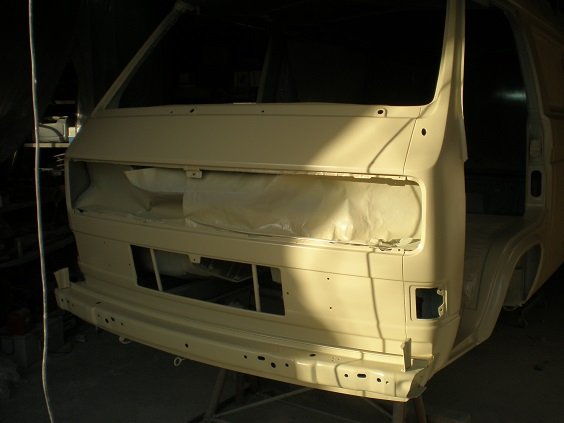

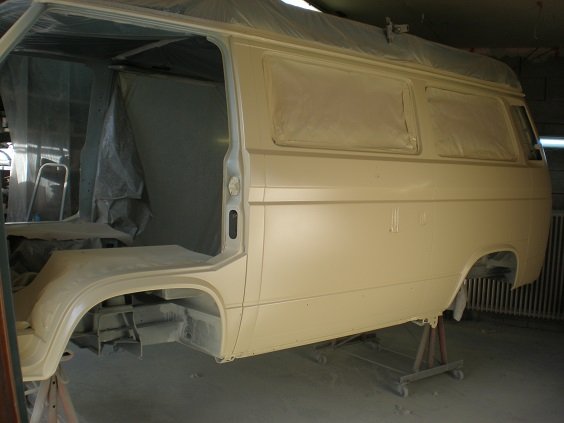

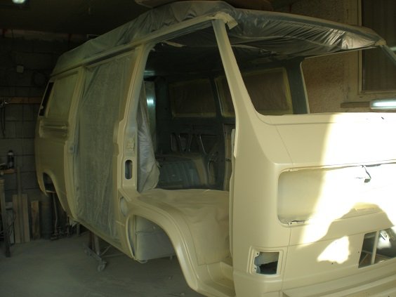

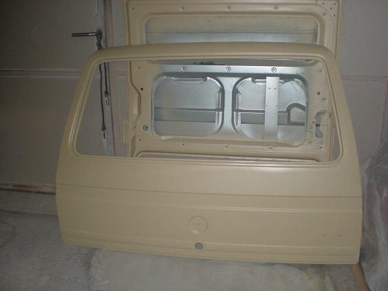

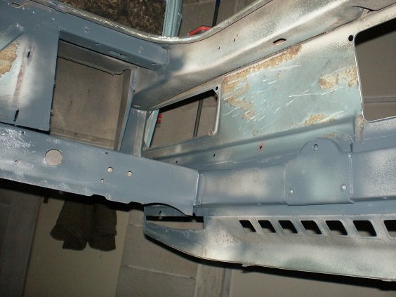

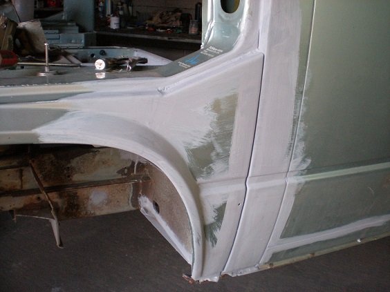

jacko 26 Posted January 18 Author Share Posted January 18 am wochenende wird füller geschliffen und danach grundiert, innen is er auch soweit fertig. denk in 14 tage wird die karre lackiert. geht momentan bissal zach hab selten zeit Link to post Share on other sites
fritze 26 Posted January 19 Share Posted January 19 Wow! der wird wunderschön Link to post Share on other sites

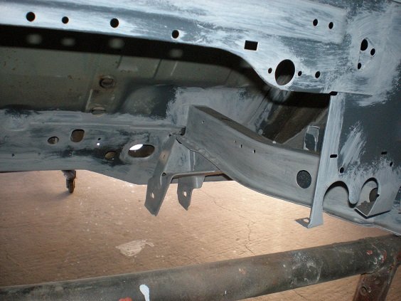

jacko 26 Posted January 26 Author Share Posted January 26 so heut endlich komplett grundiert, jetz mal trocknen lassen zwei tage in der garage bei 20grad+ 1 Link to post Share on other sites

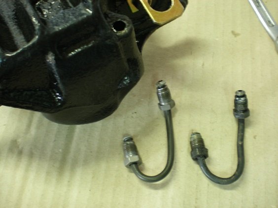

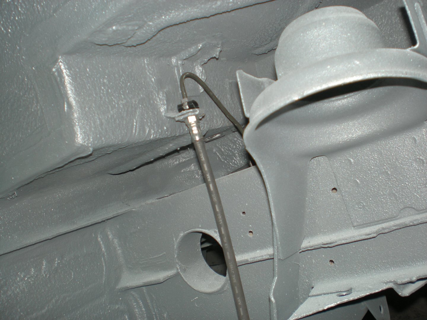

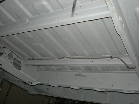

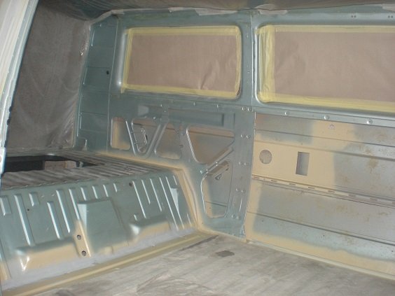

jacko 26 Posted February 11 Author Share Posted February 11 inzwischen die garagenlackierung fertig, naja bremsleitungen auch halbwegs verlegt. hab nen vorgefertigten satz stahlleitungen verlegt beim hauptbremszylinder hab ichs bissal kürzen und nachbördeln müssen am foto original mit mutter und ohne selbst gebörtelt. am wochenende werden die kabelstränge und leitungen am unterboden fertig gezogen 1 Link to post Share on other sites

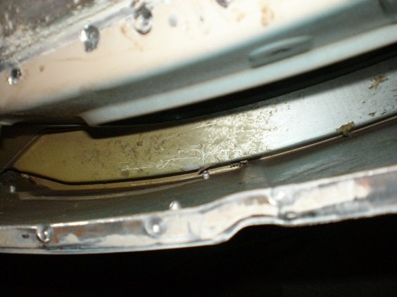

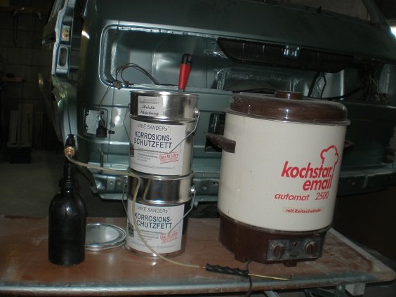

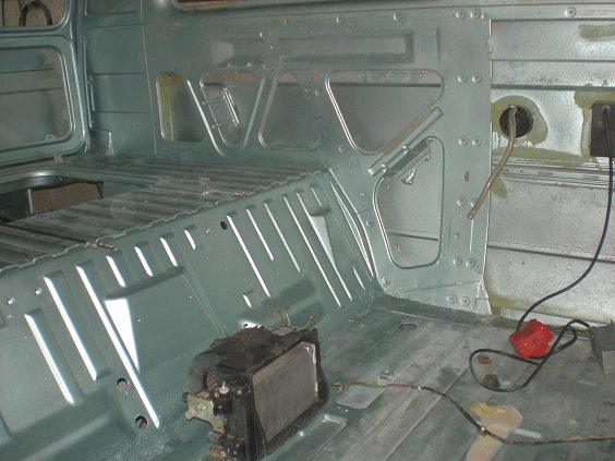

jacko 26 Posted February 11 Author Share Posted February 11 heut noch bissal fett auf 120grad gekocht und innen die fugen damit fertig versiegelt, somit fertig für die dämmung Link to post Share on other sites

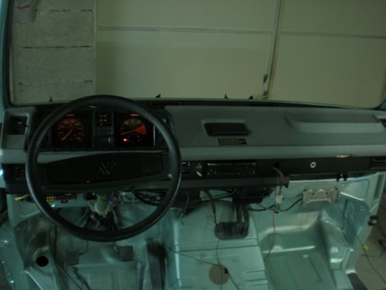

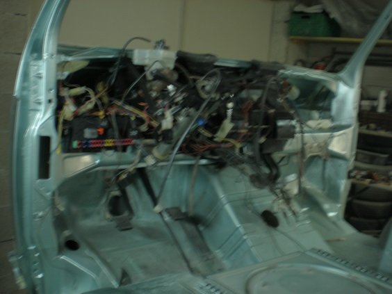

jacko 26 Posted February 12 Author Share Posted February 12 so heut alle kabeln komplett verlegt, von vorne bis motorraum unterboden-innenraum. beleuchtung lüfter etc eingebaut und auf funktion getestet alles ok. morgen gehts weiter dann is wieder pause 2 Link to post Share on other sites

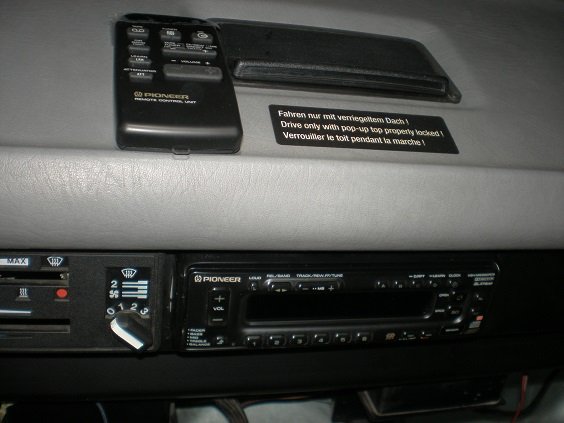

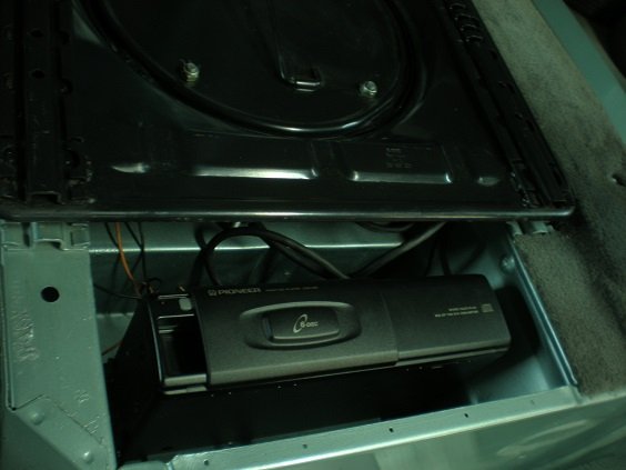

jacko 26 Posted February 13 Author Share Posted February 13 heut armaturenbrett eingebaut, old school pioneer radio von 1990 mit cd-wechsler im sitzkasen beifahrerseite montiert geht sich genau stehend aus das der deckel drüber geht-das ganze natürlich mit fernbedienung will ja net immer aufstehen wenns schön kuschelig is tachostand 105tkm und erstbesitz ab nächste woche kommen die achsen mit antrieb dran und zum schluss die einrichtung 1 Link to post Share on other sites

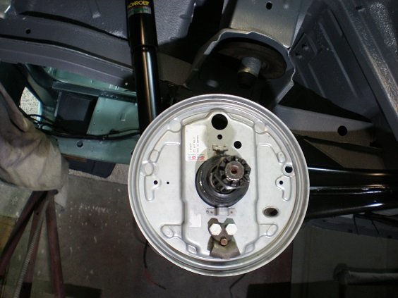

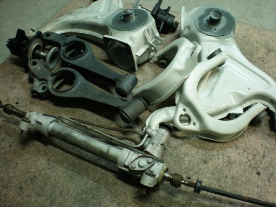

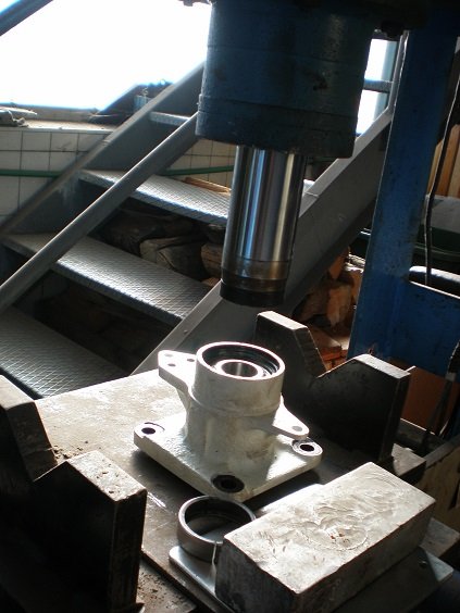

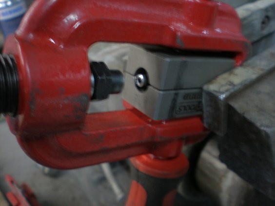

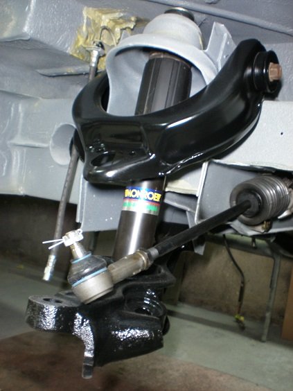

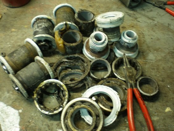

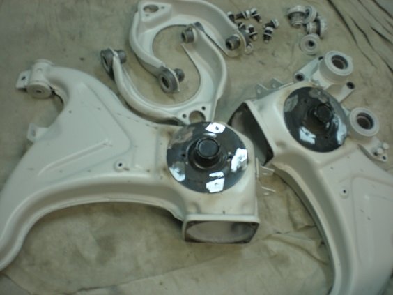

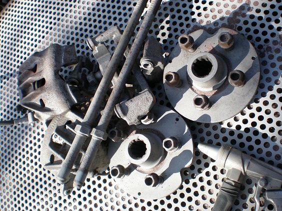

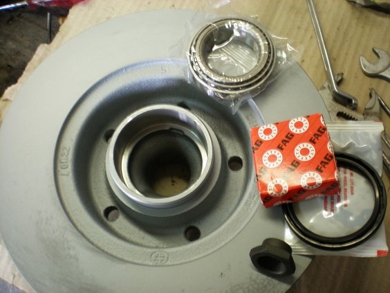

jacko 26 Posted February 14 Author Share Posted February 14 heute net viel gemacht, die hinteren querlenker samt radlagergehäuse sandgestrahlt- grundiert und neue federteller aufgeschweißt, nächste woche neue lager einpressen und schwarz lackieren 2 Link to post Share on other sites

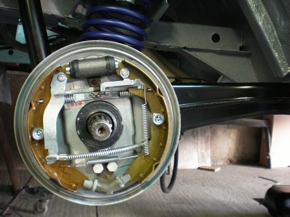

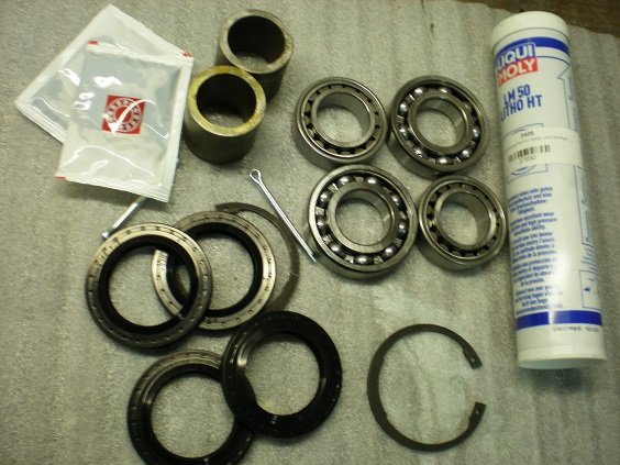

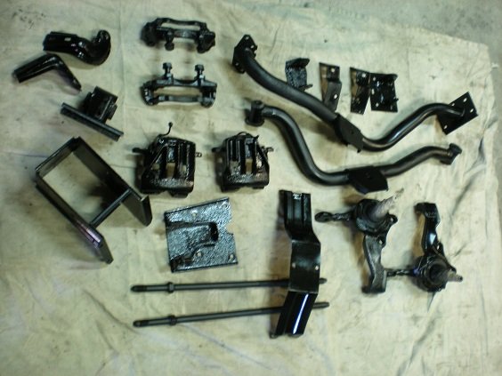

jacko 26 Posted February 15 Author Share Posted February 15 heut alle lager erneuert und die achsteile fertig fürs lackieren, servolenkung auch bissal rübergestrahlt natürlich jede öffnung vorher verschlossen, leitungen kommen e neu. da auf den lagern nicht geklopft werden soll hab ichs eingepresst wies gehört. wenn jemand alte lager oder abstandhülsen braucht der kanns um sonst abholen 1 Link to post Share on other sites

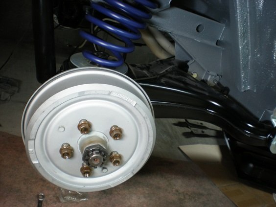

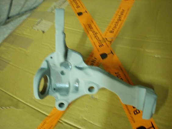

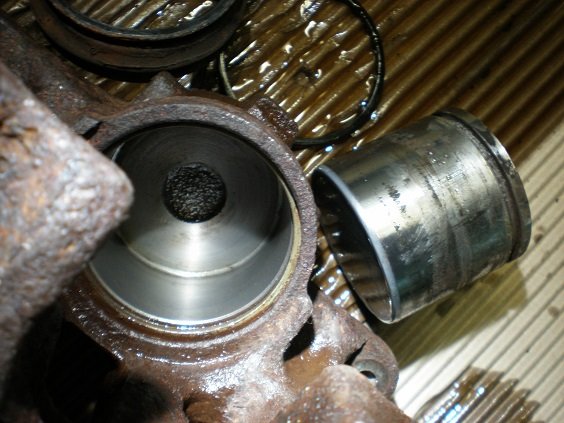

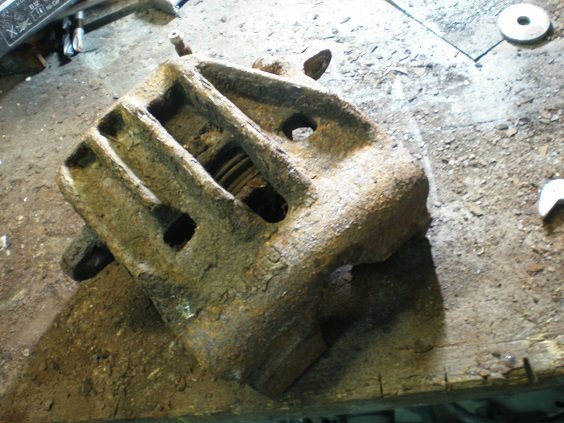

jacko 26 Posted February 16 Author Share Posted February 16 heut meine achsteile und die lenkung lackiert und verbaut, achsschenkel sandgestrahlt und grundiert. bremssättel zerlegt bin überrascht nach 14 jahre standzeit noch immer gängig, werd sie morgen strahlen und grundieren - wenn die teile da sind überholen. mir fehlen noch teile die schon da sein sollten, morgen noch bissal rumwerken dann is wieder pause bis nächste woche Link to post Share on other sites

16vmatze 21 Posted February 19 Share Posted February 19 Wie hast du nach dem Strahlen das blanke Metall behandelt? ...dein Projekt ist übrigens spitze! Gruß Mathias Link to post Share on other sites
jacko 26 Posted February 19 Author Share Posted February 19 servus, grundiere es nach dem strahlen mit 2k grundierung dann normal lackaufbau natürlich 2k. hätte auch die möglichkeit das ganze zu pulverbeschichten find ich nicht so gut da kannst die planflächen nicht abkleben zb. achsteile wie radlagergehäuse . bei steinschlägen unterwandert wasser die beschichtung am nichtgrundierten metall sieht man erst wenns abblättert. lg Link to post Share on other sites

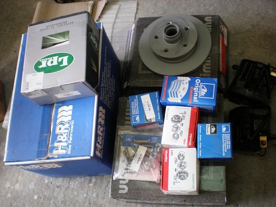

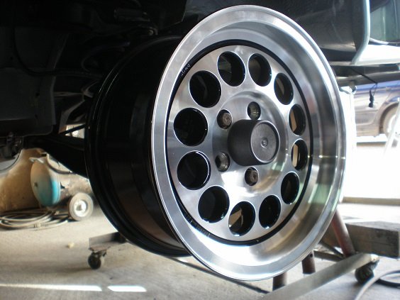

jacko 26 Posted February 23 Author Share Posted February 23 heut wieder bissal geschraubt, hauptsächlich bremse und die schaltung vorne überholt , felge probiert ob alles schön frei läuft. stabilisator-tank-gasseil und paar kleinigkeiten dann kommt er wieder auf die räder schätz nächste woche Link to post Share on other sites

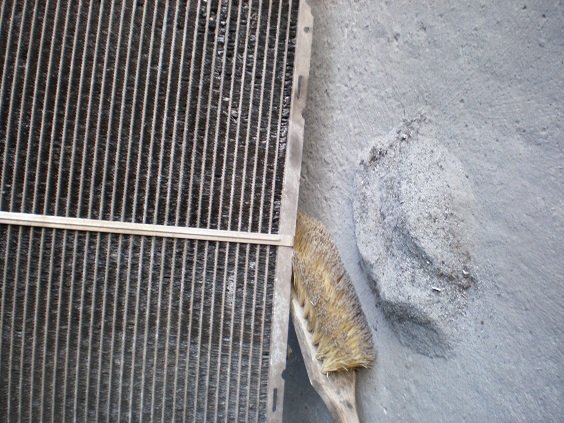

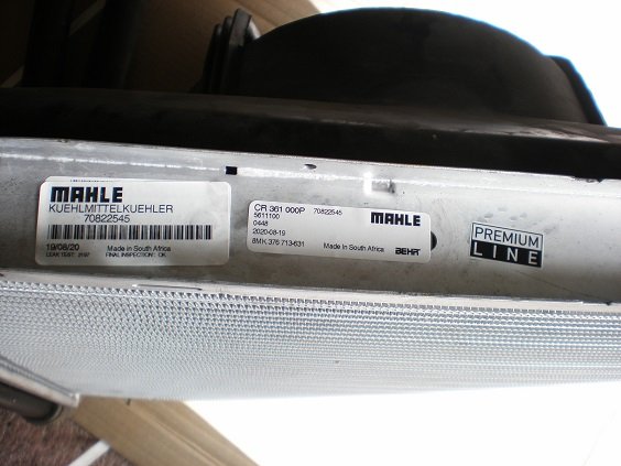

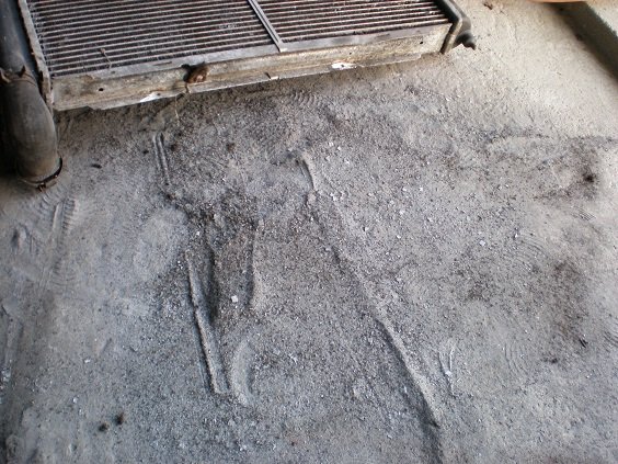

jacko 26 Posted February 24 Author Share Posted February 24 heut tank und kühler vorgerichtet fürn einbau, der ganze schmodder an oxidierten alu is vom kühler von innen und außen. hab aber tank und kühler e neu besorgt Link to post Share on other sites
Rettunghatza 39 Posted February 25 Share Posted February 25 Na bumm lg Link to post Share on other sites

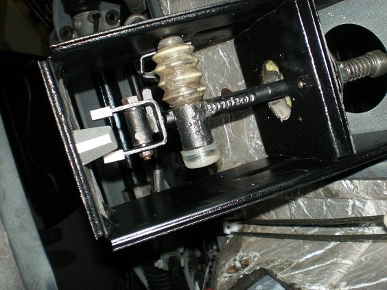

jacko 26 Posted February 25 Author Share Posted February 25 war heut vormittag mal in der firma deswegen net viel gmacht heut, hab nur den kühler und den tank verbaut und den kupplungszylinder überholt, kann den kreislauf schließen und morgen mal die bremse befüllen. foto gibts nur eins vom kühler Link to post Share on other sites

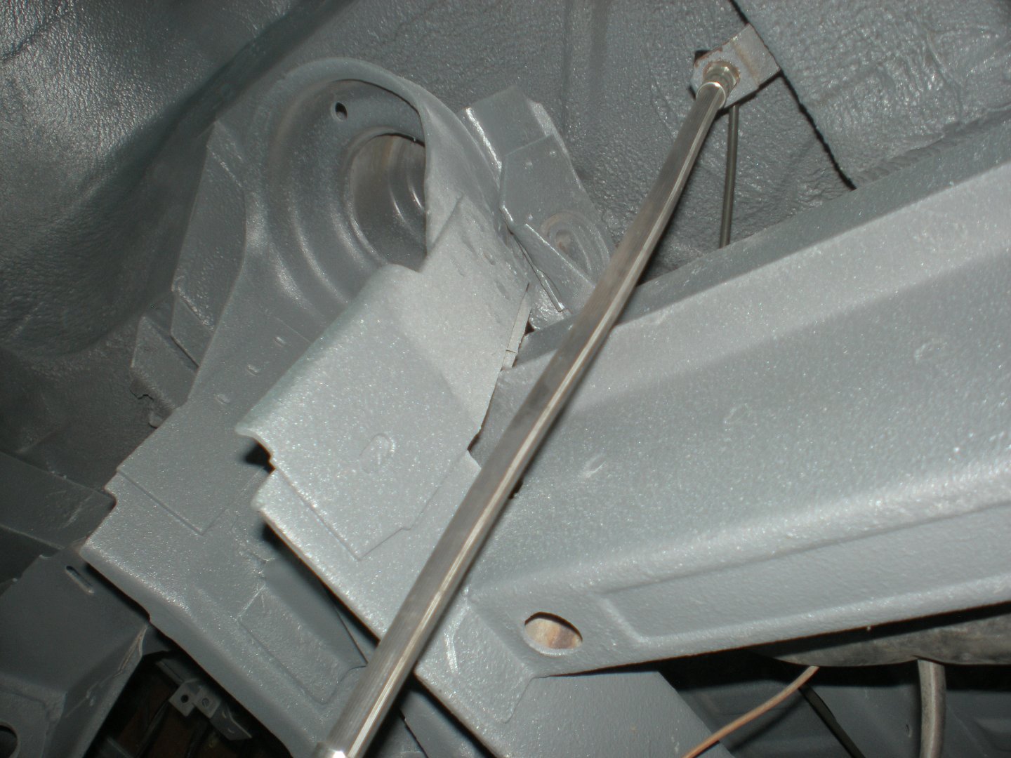

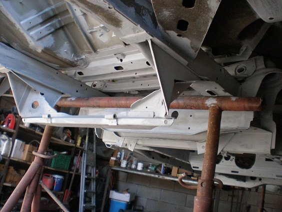

jacko 26 Posted February 26 Author Share Posted February 26 soweit rollbar und nach 4 jahren hat er wieder mal die sonne gesehen, bremse-kupplung entlüftet-sturz eingestellt-unterhalb ziemlich fertig außer abwassertank-standheizung und gastank. stoff vom faltdach noch original und einwandfreier zustand nur ein wasserefleck mal schauen ob i den irgendwie weg krieg. nächste woche motor und getriebe fertigstellen zum einbau hoffe i krieg demnächst die schakltwelle von markus AGP8X sonst komm i net weiter , reifen sind auch schon unterwegs 205-65-15. nächste woche gehts weiter 1 Link to post Share on other sites

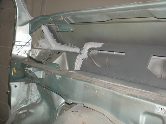

fritze 26 Posted February 26 Share Posted February 26 Na wuzz , du gibst Gas! Womit dämmst du die Seitenwände? Link to post Share on other sites
jacko 26 Posted February 26 Author Share Posted February 26 hab die originale dämmwolle von westfalia wieder verwendet, ist noch im einwandfreien zustand nicht zusammengesessen-versifft oder modrig und vorgeschnitten sind die teile ja auch schon. dürften 30mm sein Link to post Share on other sites
fritze 26 Posted February 27 Share Posted February 27 Hast Du vorher die Hohlräume mit Wachs geflutet? Ich hab das alte Dämmmaterial rausgeschmissen, bei mir war alles vollgesaugt. Link to post Share on other sites
jacko 26 Posted February 28 Author Share Posted February 28 jo natürlich alles mit mike-sanders geflutet bis rauf zur regenrinne mit der sonde, ich find die originale erfüllt ihren zweck besser als das geschnipse mit dem aufklebbaren schaumstoff wo du net überall hinkommst hast halt eher einen antidröhneffekt damit,einziger vorteil is halt das das zeug wasserabweisend is. die wolle kann man ja praktisch in jedem hohlraum schieben bis hoch zu den scheibenrahmen was ja der sinn einer dämmung ausmacht. die hält noch weitere 30jahre bei mir Link to post Share on other sites
