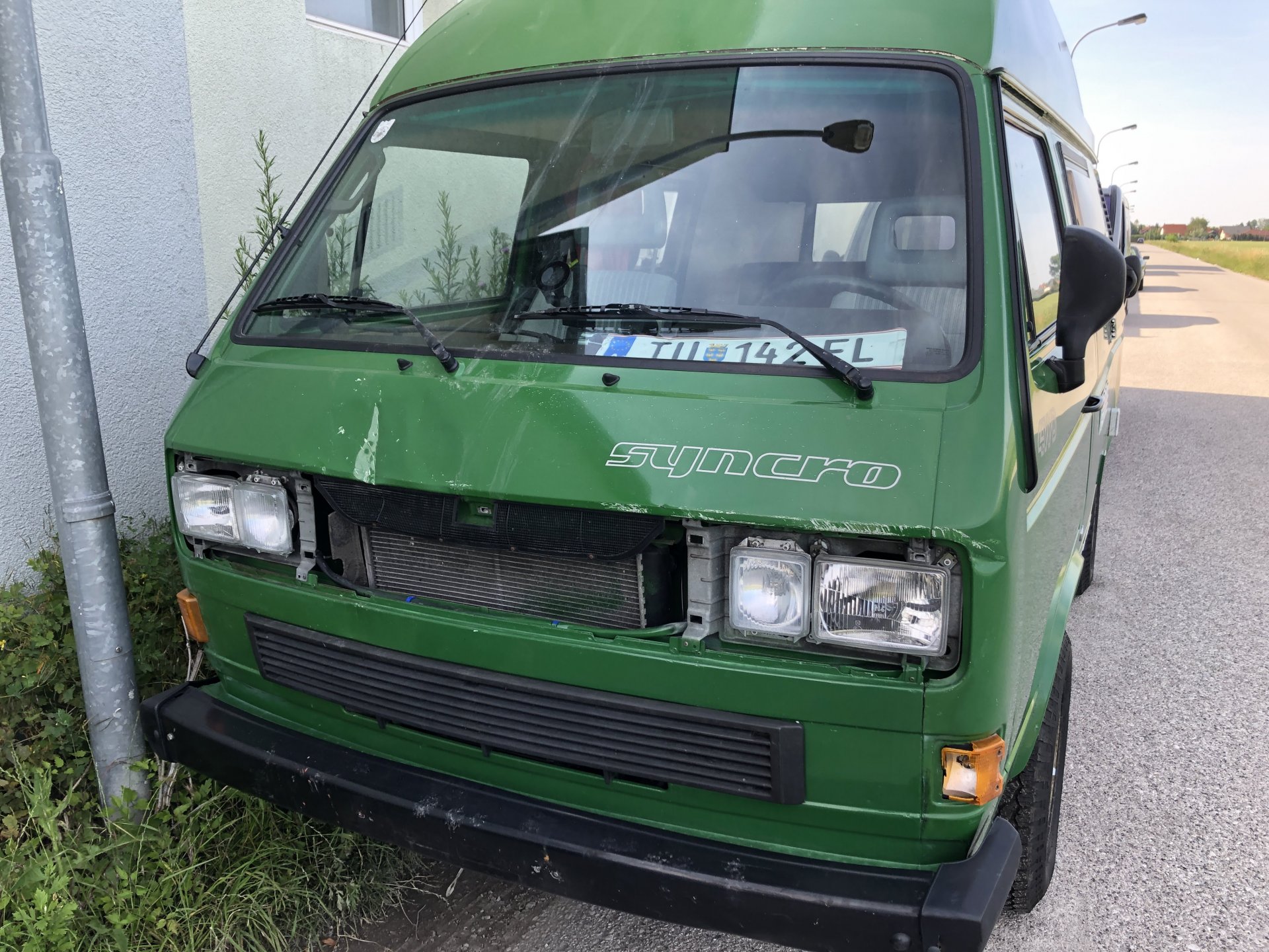

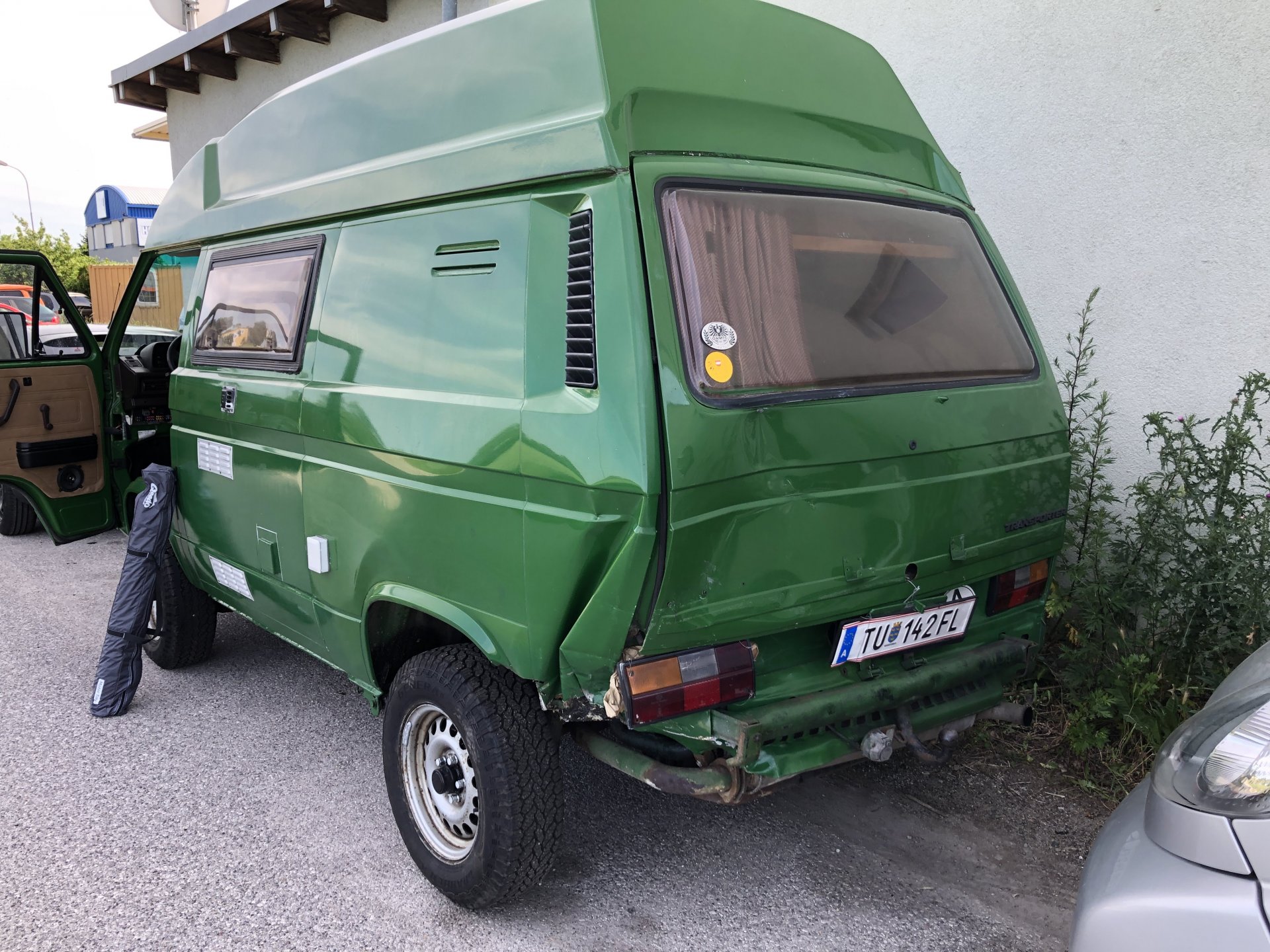

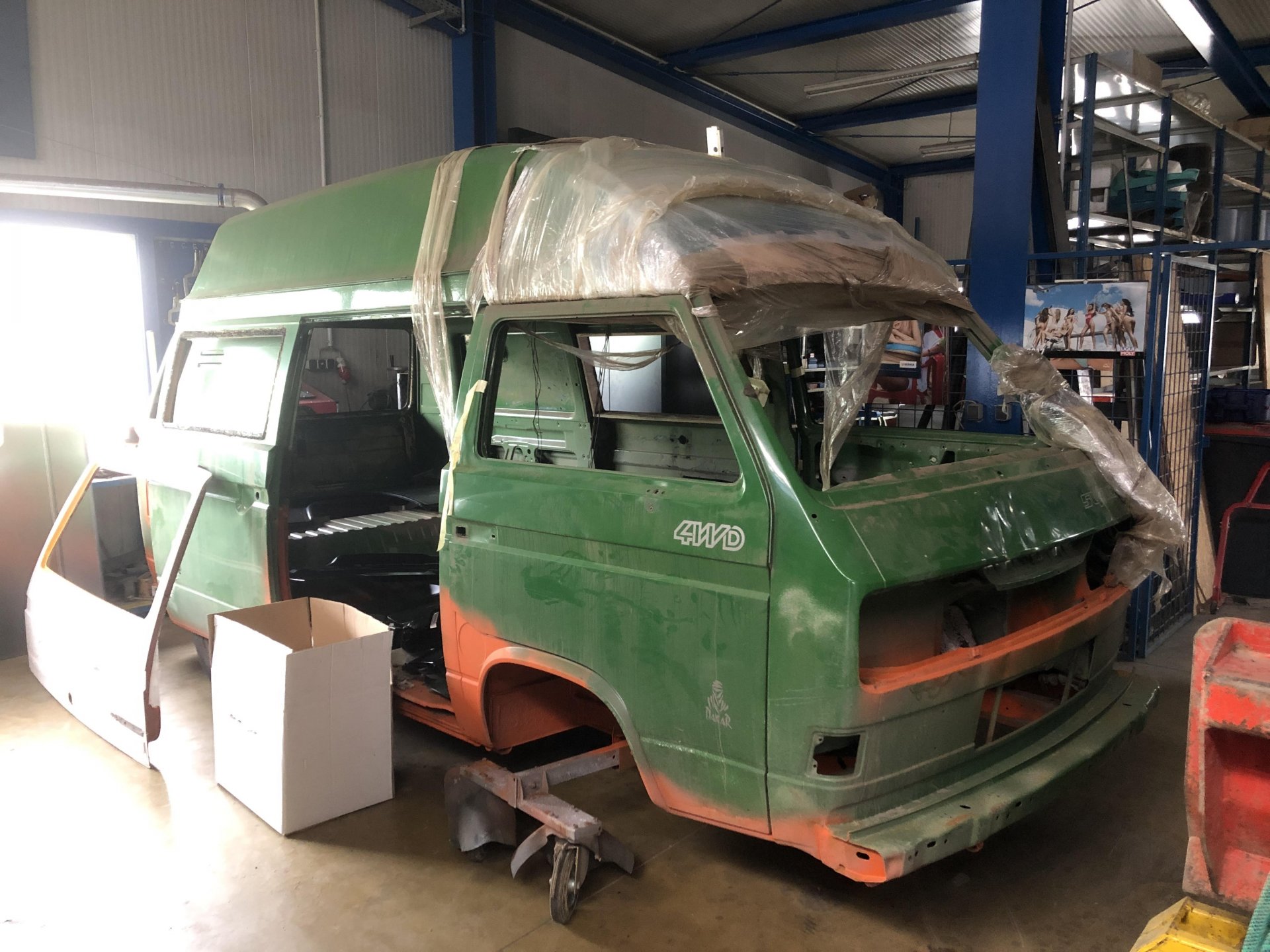

gismo73 Geschrieben 6. Januar 2020 Geschrieben 6. Januar 2020 Wie Eineige vielleicht mitbekommen haben, wurde mein parkender Camper voriges Jahr von einem Taxi abgeschossen und schwer beschädigt. Nach langem Hin und her hat die Versicherung dann doch endlich (und mehr als ich erhofft hatte) gezahlt. Daher hat jetzt die Reparatur bzw. eigentlich ein Neuaufbau begonnen, den ich vertrauensvoll in Franz´s Hände gelegt habe. Da er ja bekanntlich ein Perfektionist ist und das Fahrzeug sowieso komplett zerlegt werden mußte und ich das sicher nur einmal machen werde, habe ich mich entschlossen, ein paar Euro mehr in die Hand zu nehmen und das Auto von Grund auf, zu sanieren. Da ich selber hier immer wieder nach solchen Themen gesucht habe, möchte ich hier in regelmäßigen Abständen ein paar Fotos reinstellen und den Fortschritt dokumentieren.

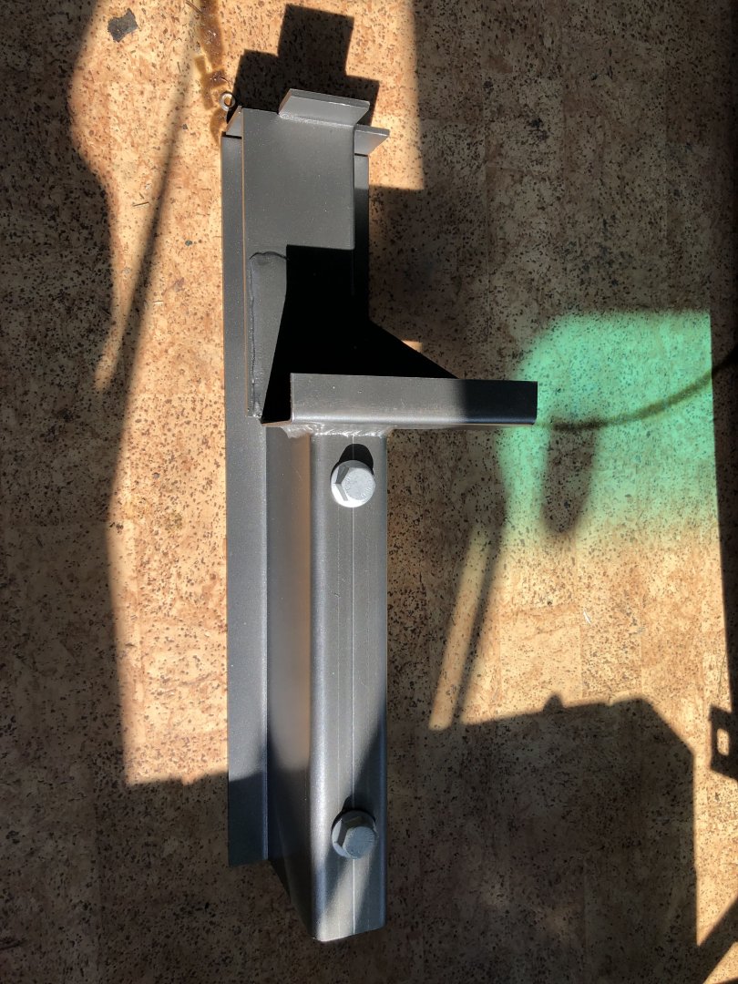

gismo73 Geschrieben 6. Januar 2020 Autor Geschrieben 6. Januar 2020 Was bisher geschehen ist: Der Camper wurde komplett zerlegt (Franz die Technik, ich die Innenausstattung) und die Karosserie und die Anbauteile sandgestrahlt. Die Anbauteile werden derzeit noch pulverbeschichtet und die Karosserie steht seit voriger Woche mit den ganzen neu gekauften Blechteilen beim Spengler/Lackierer. Ich habe mich für eine Firma in Hausleiten entschieden, weil erstens der Besitzer nach Durchsicht der ersten Fotos gesagt hat, dass er das machen kann und WILL und ich zweitens nicht wegen jedem Blechteil, den ich vergessen habe nach Ungarn fahren will, und der Preis mir für diesen Arbeitsaufwand wirklich fair vorkommt (kein Schnäppchen, aber angemessen). Was alles gemacht wird: 1) Reparatur der Unfallschäden 2) Dach runter, ggf. Roststellen beseitigen, Dach weiß lackieren und wieder drauf 3) Ersatz der beiden Rahmenverstärkungen (Syncrobeule) 4) Befestigung für 3 Punktgurte hinten einschweißen. 4) Rostlöcher innen ausschweißen 5) neues Blech in die Seite einschweißen, da die Belüftungslöcher und der Auspuff für den Kühlschrank nicht mehr benötigt werden (Kompressorkühlschrank) 6) Lackieren innen und außen
gismo73 Geschrieben 6. Januar 2020 Autor Geschrieben 6. Januar 2020 was mich etwas erstaunt hat, ist, dass wenn man ein wenig im Netz recherchiert, man doch noch relativ viel an NOS Teilen bekommt. Classic Parts (nicht zu verwechseln mit VW-Classic Parts ) hat sehr viel an Blechteilen (teilweise Repro teilweise NOS) und ich habe auch einen Händler in Frankreich ausfindig gemacht, der noch relativ viele originale Teile und Bleche hat. Was mich etwas erstaunt hat, waren die Preisunterschiede beim Transport (Sperrgut auf Palette). Classic Parts verlangt 30 Euro TK, hat 160 Euro für den Transport verlangt. Blechteile, die ich zuviel gekauft habe und nicht benötigt werden, stelle ich dann hier ins Forum rein, vielleicht kann sie ja jemand andere brauchen...
Syncro753 Geschrieben 6. Januar 2020 Geschrieben 6. Januar 2020 Na bum den hats ordentlich erwischt. Lässt du das Getriebe auch gleich überholen?
gismo73 Geschrieben 6. Januar 2020 Autor Geschrieben 6. Januar 2020 (bearbeitet) @Syncro753: Getriebe hat vor und nach dem Unfall gut funktioniert, also lass ich es so. Schaltpfanne und Kugel werden aber erneuert. Ja, war ein großer Mercedes, der da reingebracht ist @damax:da sich meine Freundin mit der Farbe durchgesetzt hat, ist es nachher ein kein Kermit mehr Bearbeitet 6. Januar 2020 von gismo73
gismo73 Geschrieben 6. Januar 2020 Autor Geschrieben 6. Januar 2020 als Upgrade sind noch ein höhengelegtes Fahrwerk und eine verstärkte Kupplung eingeplant
gismo73 Geschrieben 6. Januar 2020 Autor Geschrieben 6. Januar 2020 ja, leider. Aber das Auto, das vor mir gestanden ist, ist leider auch ein Totalschaden
Racy Geschrieben 6. Januar 2020 Geschrieben 6. Januar 2020 Ich würd Getriebe auch machen, dann is es erledigt und wirkli alles neu, auf AAZ oder TDI wirst früher oder später fix umbauen überleg dir das mitn Hochdach abnehmen. Bei dem is es ja nur auffepickt, die regenrinne Original. Da wird ziemlich fix nix rosten! Bei meinem, zumindest vorderen Teil war a ka Rost! I hatte ea herunten weil er sonst zum sanieren ned in die Garage ging

gismo73 Geschrieben 7. Januar 2020 Autor Geschrieben 7. Januar 2020 @racy: HD sollte runter, weil wahrscheinlich hinten durch den Aufprall die Verklebung beschädigt ist

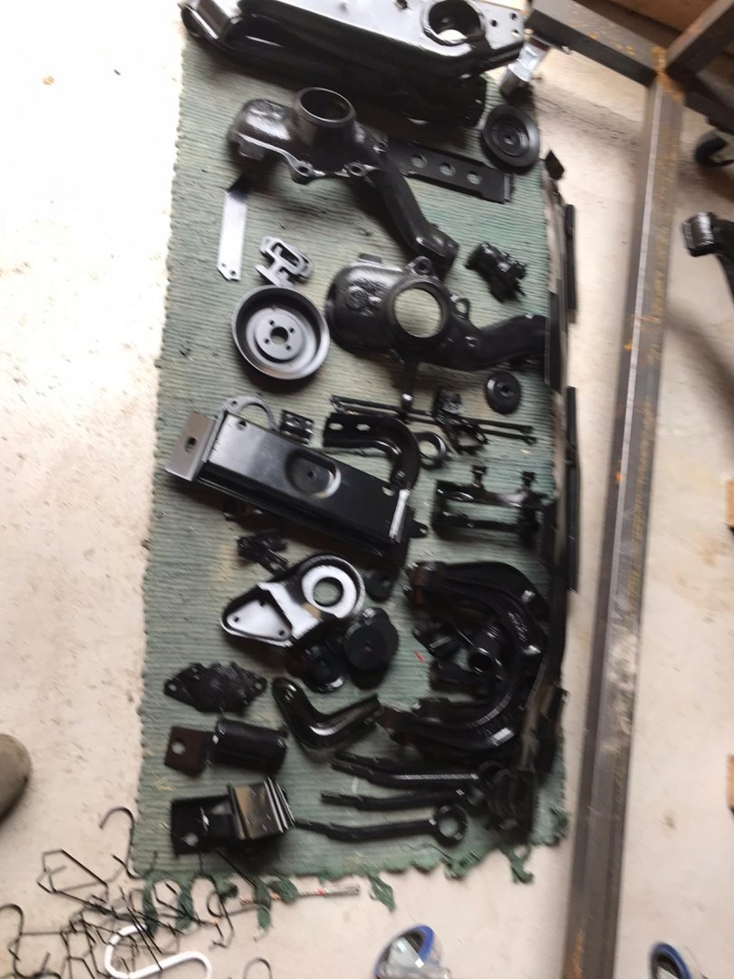

gismo73 Geschrieben 5. Februar 2020 Autor Geschrieben 5. Februar 2020 Es ist wieder ein Teil erledigt: die Anbauteile sind fertig sandgestrahlt und gepulvert. Der Bus steht schon beim Spengler und wartet darauf, dass @McLouis ´s Bus fertig wird 1
trauntaler Geschrieben 5. Februar 2020 Geschrieben 5. Februar 2020 Frisch beschichtete Teile sind toll, da macht das zusammenbauen Spaß! LG Stefan
gismo73 Geschrieben 5. Februar 2020 Autor Geschrieben 5. Februar 2020 ja, das denke ich auch. Leider dauert es noch ein wenig, bis er beginnt ...

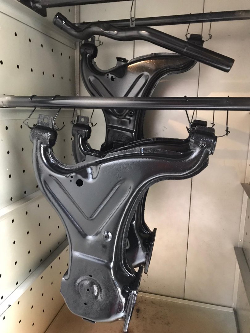

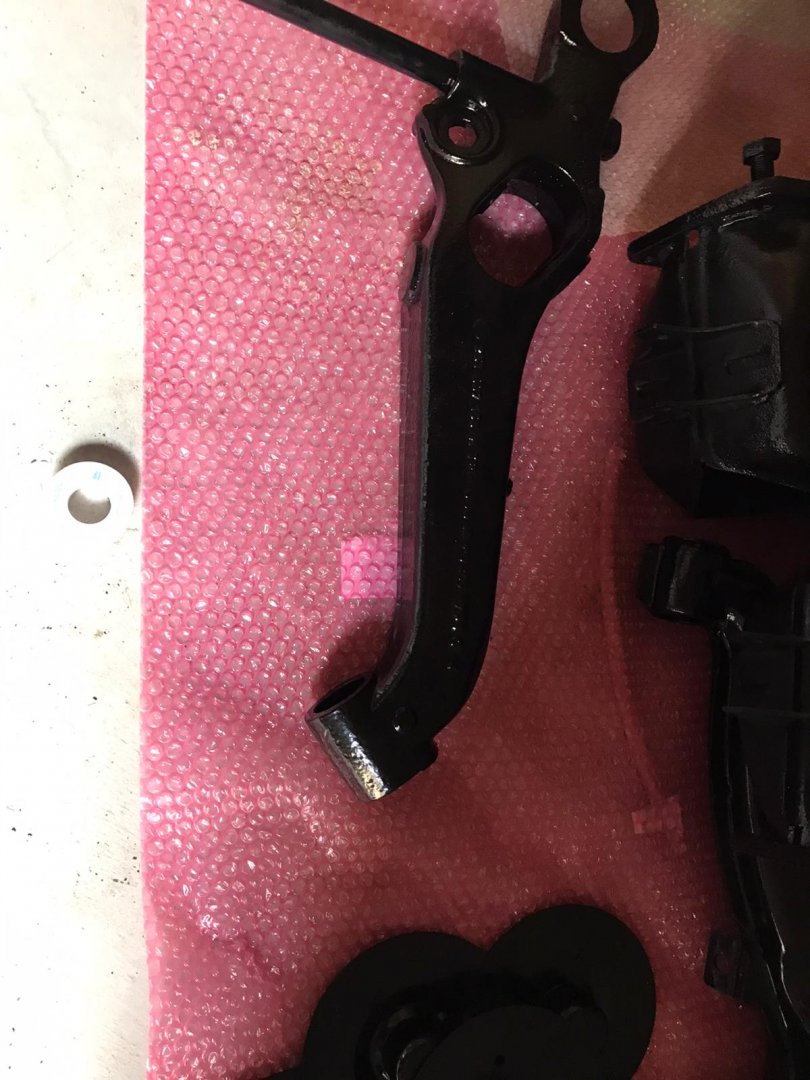

gismo73 Geschrieben 10. Februar 2020 Autor Geschrieben 10. Februar 2020 Somit sind alle Anbauteile fertig gestrahlt und gepulvert bzw. grundiert.
Inimicus Geschrieben 10. Februar 2020 Geschrieben 10. Februar 2020 Glaub du brauchst einen neuen Querlenker vorne...
Inimicus Geschrieben 10. Februar 2020 Geschrieben 10. Februar 2020 (bearbeitet) Lasst du auch gleich alle Schrauben gelb verzinken? Bearbeitet 10. Februar 2020 von Inimicus
gismo73 Geschrieben 10. Februar 2020 Autor Geschrieben 10. Februar 2020 der wird noch geschweißt. Der ist zu früh an den Pulverbeschichter weiter gereicht worden ..
Inimicus Geschrieben 10. Februar 2020 Geschrieben 10. Februar 2020 vor 1 Minute schrieb gismo73: wieso ? Der Querlenker - weil er durchgerostet is - würd den gleich tauschen zum Einen darf mans ned schweißen und zum Anderen kommst kommt man da zum Grundieren innen ned wirklich gut hin... Das Gelbverzinken - weils wenn du dir das schon antaust wohl gleich sauber wäre nicht die rostigen Schrauben wieder einzubauen.
santacruise Geschrieben 10. Februar 2020 Geschrieben 10. Februar 2020 vor 4 Minuten schrieb Inimicus: Das Gelbverzinken - weils wenn du dir das schon antaust wohl gleich sauber wäre nicht die rostigen Schrauben wieder einzubauen. Gismo, google mal "Brünieren"
gismo73 Geschrieben 10. Februar 2020 Autor Geschrieben 10. Februar 2020 Danke euch werde ich machen !!
dahofa02 Geschrieben 10. Februar 2020 Geschrieben 10. Februar 2020 Brünieren is meiner Meinung nach nur kurzfristig was fürs Auge, das rostet sehr schnell wieder...

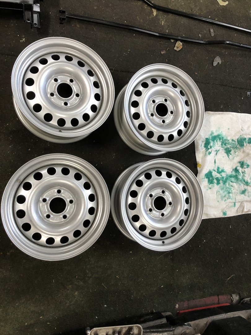

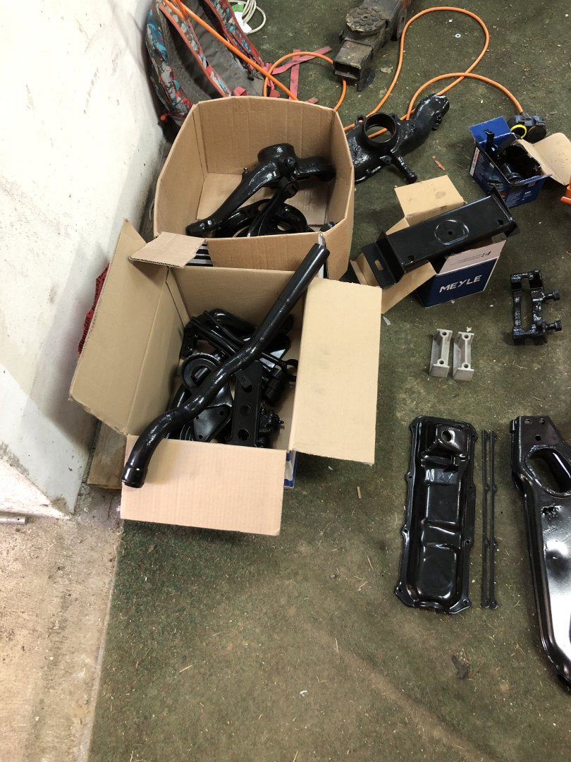

gismo73 Geschrieben 24. Februar 2020 Autor Geschrieben 24. Februar 2020 Am Wochenende habe ich einmal damit begonnen, die Anbauteile zu säubern und aufzuarbeiten
damax Geschrieben 24. Februar 2020 Geschrieben 24. Februar 2020 cool... hast unter die manschetten geschaut, obs da trocken is? gruz max
gismo73 Geschrieben 24. Februar 2020 Autor Geschrieben 24. Februar 2020 Nein, habe ich nicht. Hätte sie sonst nicht mehr drauf gebracht
gismo73 Geschrieben 24. Februar 2020 Autor Geschrieben 24. Februar 2020 Ok, dann schau ich noch nach! Danke für den Tipp
fritze Geschrieben 25. Februar 2020 Geschrieben 25. Februar 2020 Die Manschetten in heißes Wasser legen - dann werdens wieder weich und mit Silikonspray flutschens wieder rauf. Lg Fritz
Rettunghatza Geschrieben 25. Februar 2020 Geschrieben 25. Februar 2020 Ausser im eingebauten zustand.... des is a ziemliche a....hacke... lg
ernstJXsyncro Geschrieben 25. Februar 2020 Geschrieben 25. Februar 2020 Nein ist es nicht Draufstecken und mit Kabelbinder fixieren
damax Geschrieben 25. Februar 2020 Geschrieben 25. Februar 2020 da ernst hat zuletzt zugschaut wie es einer macht, der es kann....dann schauts leicht aus
Rettunghatza Geschrieben 25. Februar 2020 Geschrieben 25. Februar 2020 vor 5 Stunden schrieb damax: da ernst hat zuletzt zugschaut wie es einer macht, der es kann....dann schauts leicht aus Des glaub i a... hab a minimum a stund umadumgschi.... Weil auf da fahrerseite kommst ned gscheid dazu... lg rene
