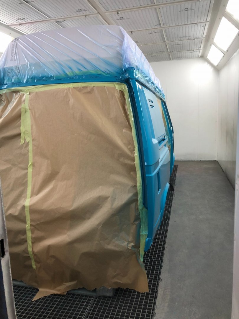

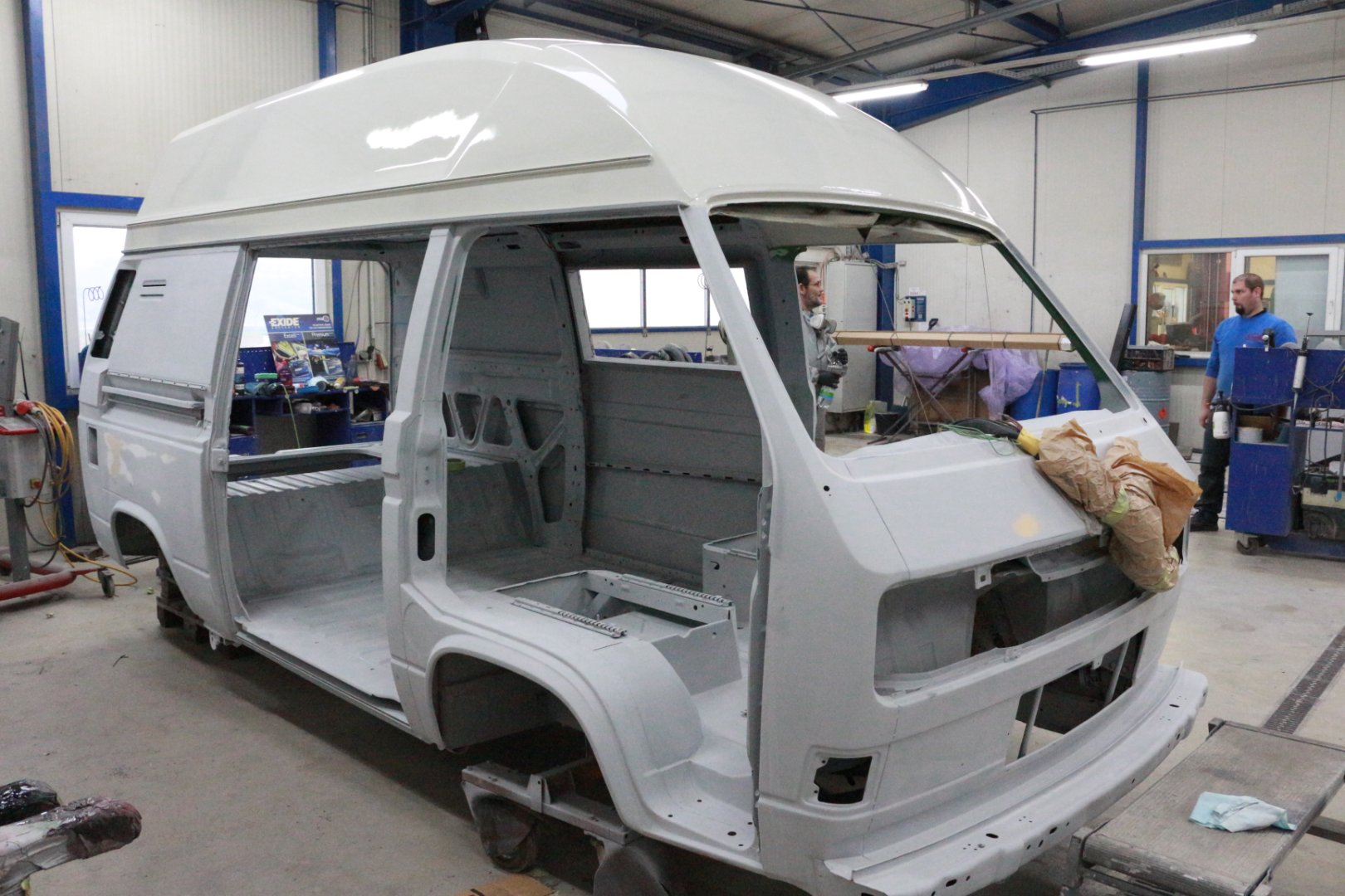

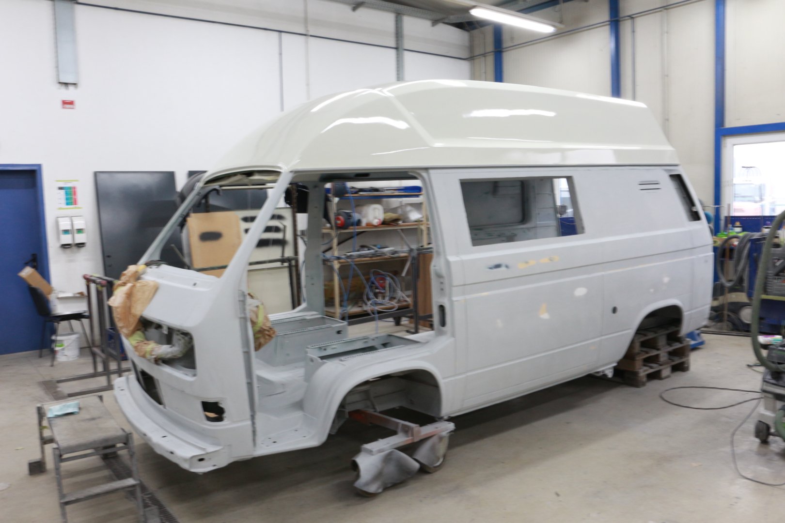

Er ist zwar noch nicht blau, aber zumindest das Dach ist lackiert. Ist zwar erst der Anfang, aber ich freue mich trotzdem riesig:)
Geschrieben (bearbeitet)
ab heute wird dann mit der Lackierung innen begonnen, und wenn alles gut läuft morgen außen und am Mo die Anbauteile. Dann wird noch Unterbodenschutz und die Hohlraumkonservierung gemacht und wenn alles nach Plan läuft, kann ich ihn nächsten Fr holen und @frnz45 mit dem Zusammenbau anfangen. Ich habe bis dahin hoffentlich meine Hausaufgaben (Entfetten von Teilen) erledigt :D

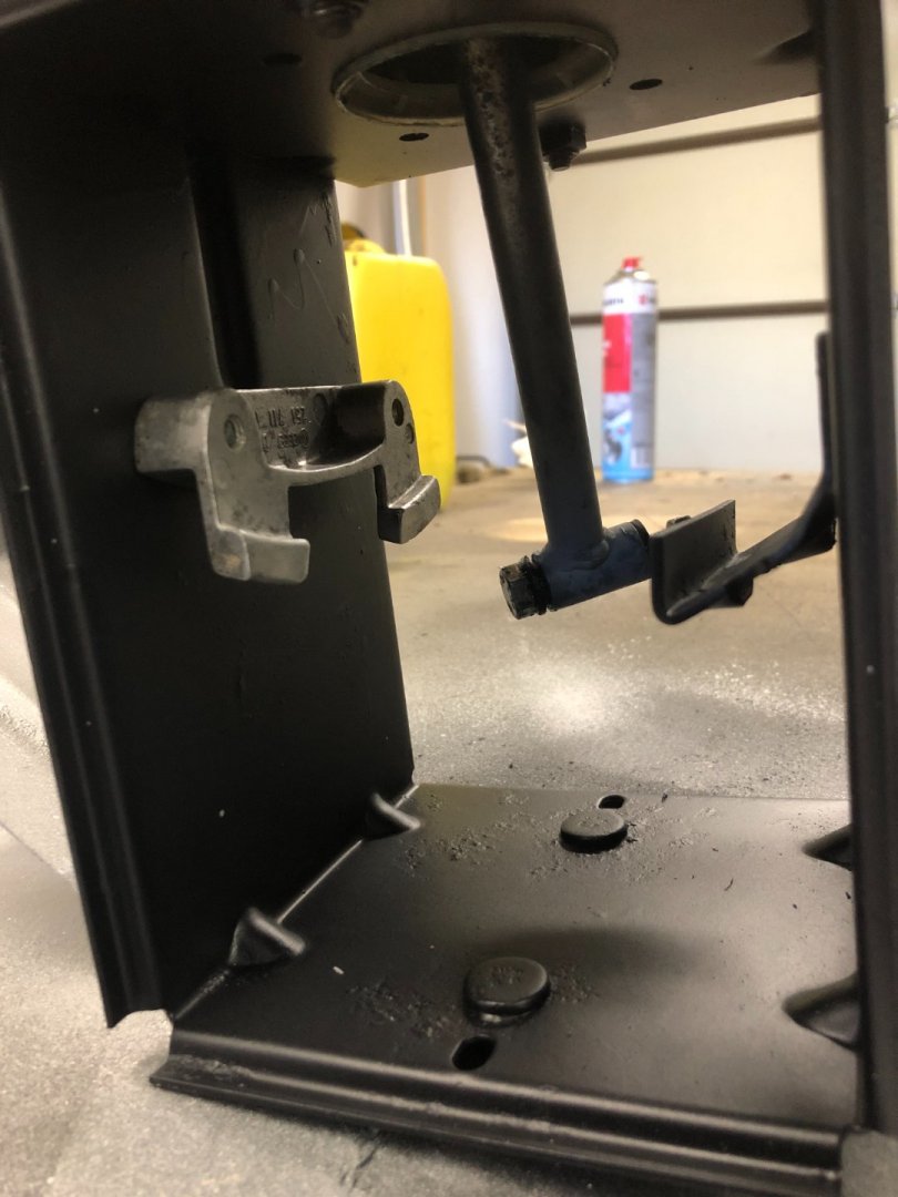

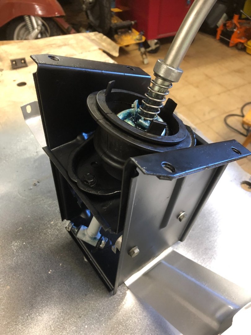

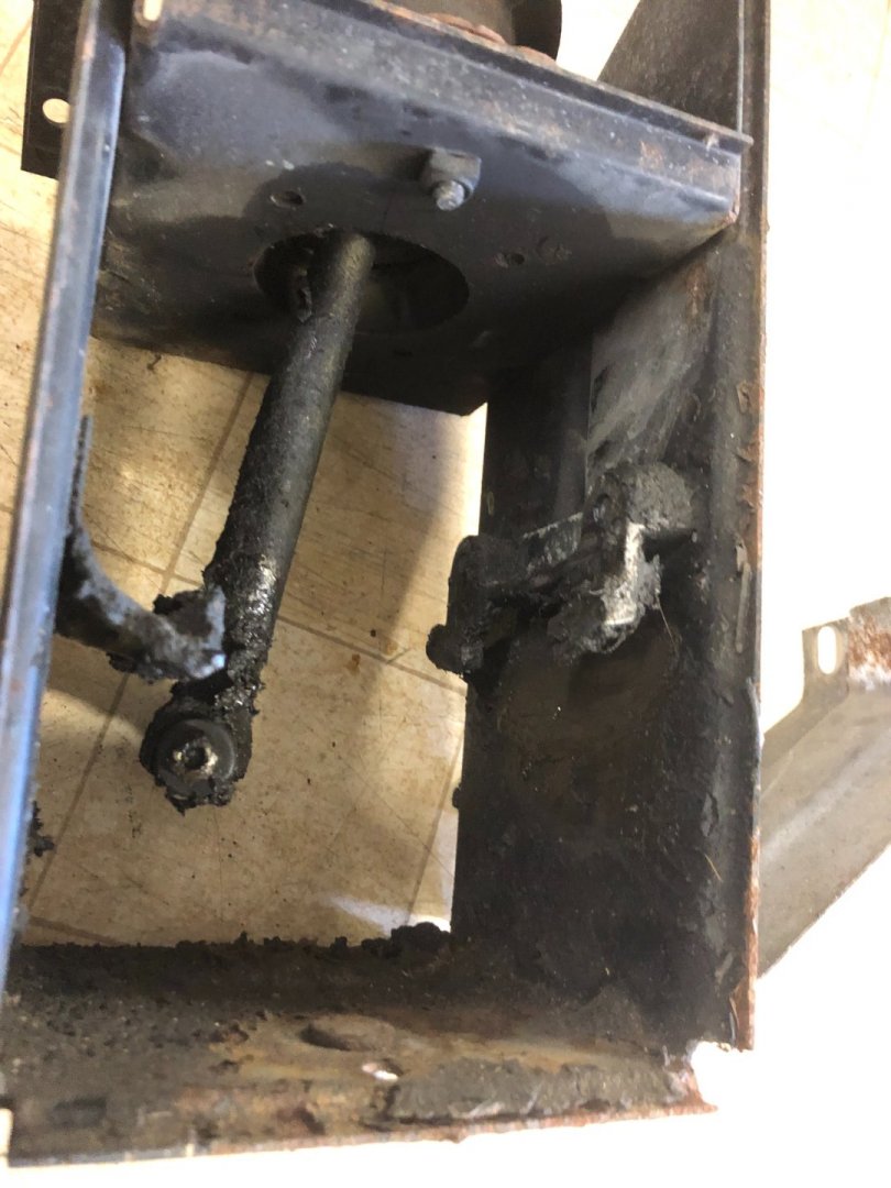

Am Wochenende habe ich mich schon einmal in die Garage zurück gezogen, die Heizung aufgedreht und (mit einem Motivationsbier) die Mechanik des Schalthebels zu entfetten (ich habe das bis jetzt immer wieder vor mir her geschoben...)

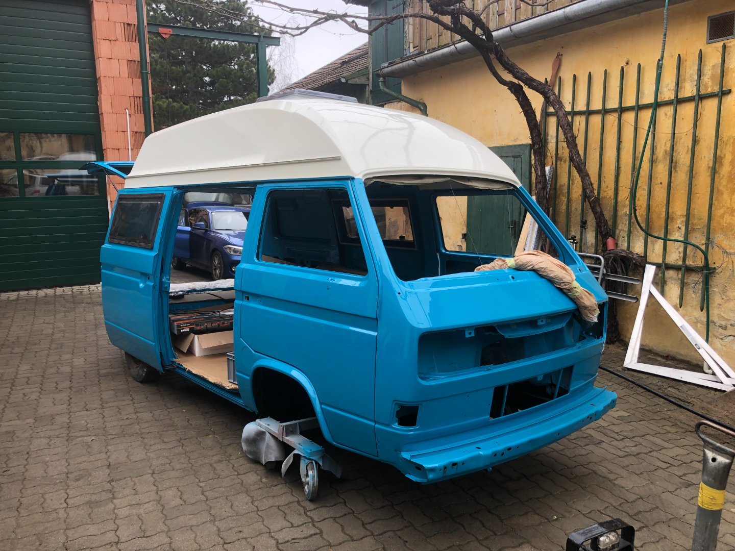

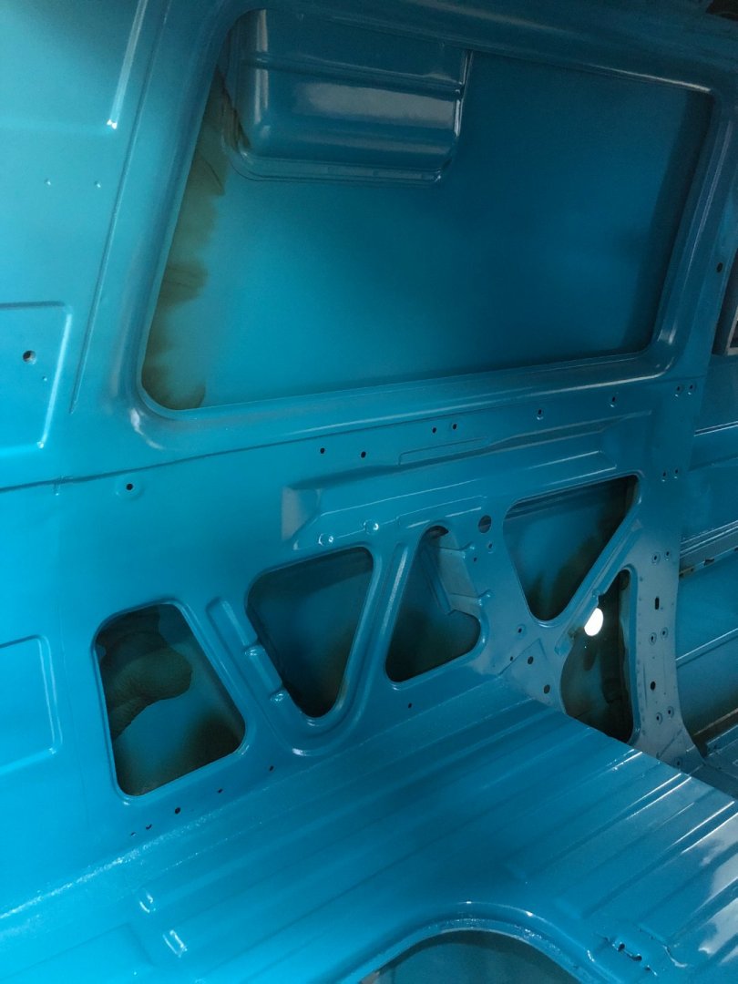

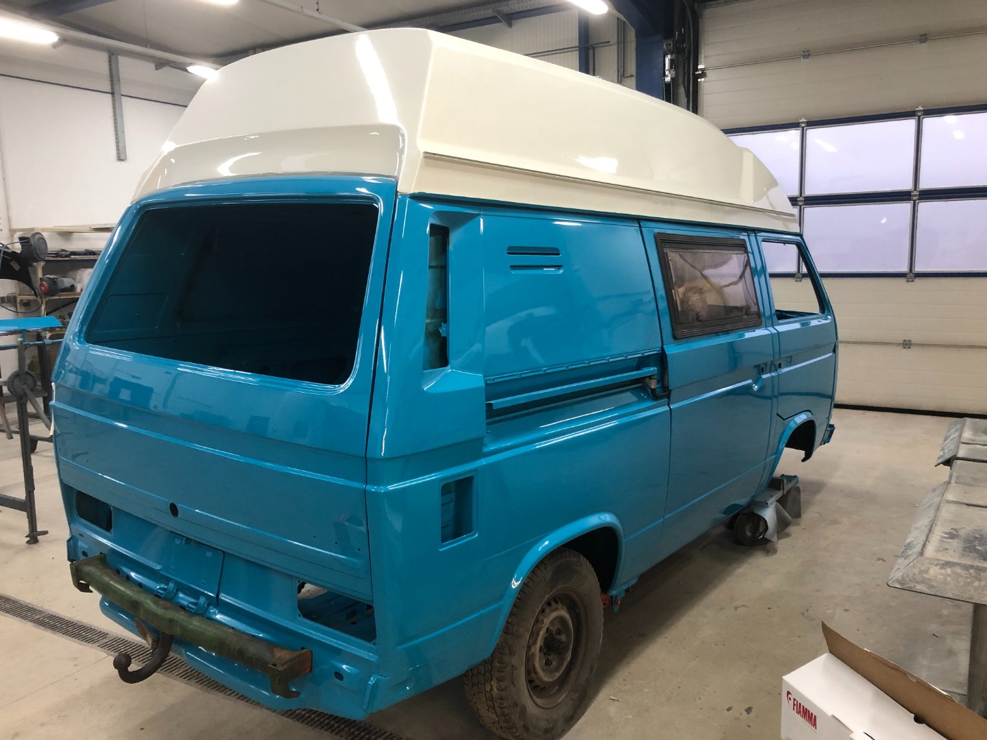

Ich war gestern dort, aber er war noch in der Lackierkabine ... Aber vom ersten Eindruck her bin ich begeistert und es hat sich für mich bestätigt, dass ich die richtige Wahl bei der Farbe getroffen habe :wub:
BREAKING NEWS: ich habe gerade die ersten Fotos vom Lackierer Bekommen, die ich euch natürlich nicht vorenthalten will:
  • Like 5
Vielen Dank!  Ich bin ur happy damit :)
Wenn man bei einem grünen Kermit vor lauter staunen die Luft zu lange anhält - dann läuft er halt blau an.

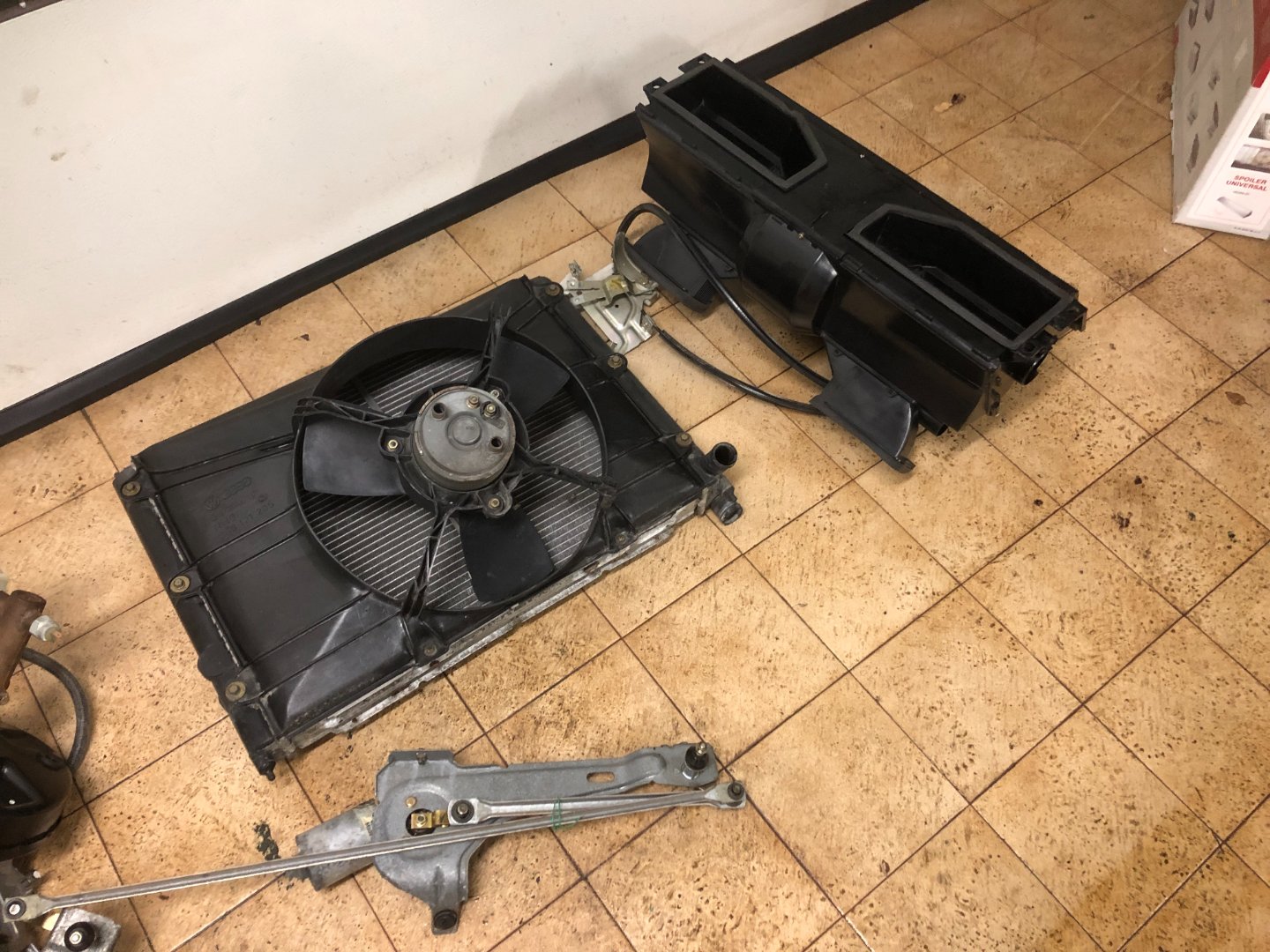

Am 24.2.2020 um 13:08 schrieb gismo73:
Am Wochenende habe ich einmal damit begonnen, die Anbauteile zu säubern und aufzuarbeiten
Hallo Gismo ! Also ich freu´mich  wenn bei deinem  Bus dann wieder alles wie neu aussieht. Habe ihn ja nie live gesehen aber das wird toll! Was ist das für eine Servolenkung ? war die schon drin oder kommt die nun... ich will ja auch eine. Sehr spannendes Projekt! Grüße Walter

@oldie: die Servolenkung war original in dem Bus verbaut. Ist nur gereinigt und aufbereitet worden

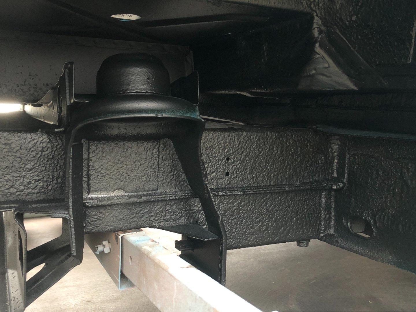

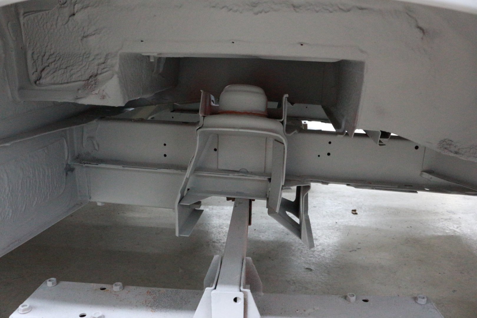

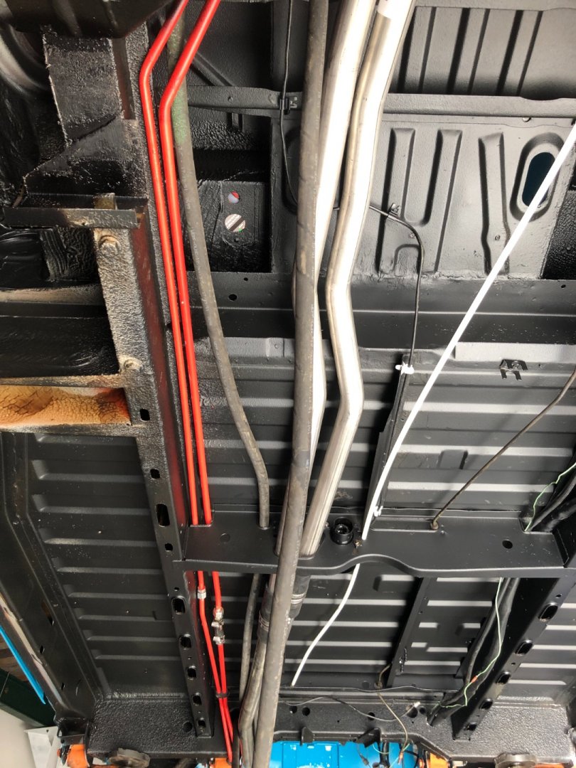

Der Unterboden wurde mit Steinschlagschutz und zusätzlich wie alle Stöße und Hohlräume mit Rostschutzkonservierung behandelt.

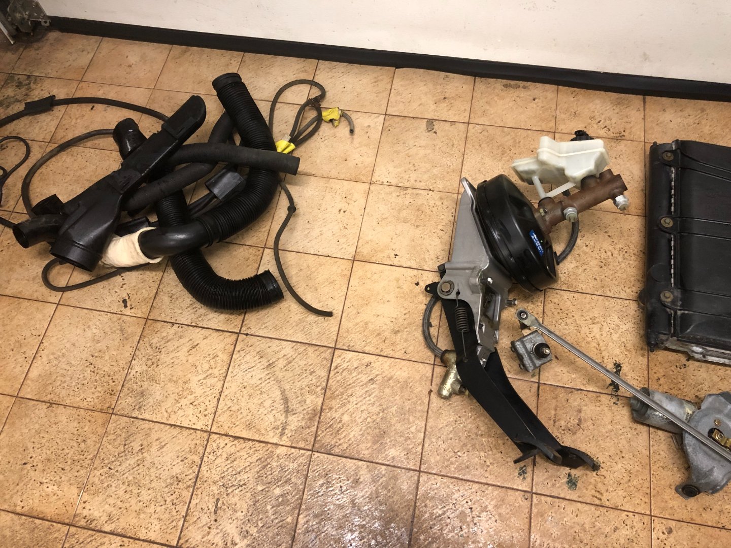

gestern habe ich noch diverse Leitungen vom Unterbodenschutz und Ölresten befreit und einige Anbauteile gereinigt. Wenn die Karosserie schon so schön ist, dann sollen auch die Anbauteile schön sein. Und der Franz hat auch mehr Freude beim Einbau :lol:

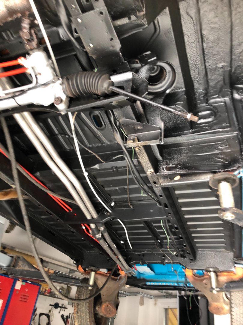

Der Unterboden sieht schon wieder aus, wie von einem Auto und die Aufbereitung (Reinigung der Teile) macht auch Fortschritte:D
Offenbar hat der Lackierer am Unterboden ein paar Stellen "übersehen". Da ich aber von ihm sowieso das Angebot bekommen habe, dass er mögliche Kratzer, die bei der Montage entstanden sind, kostenlos nachzuarbeiten, wird das sicher auch machen.
Es hat sich leider eine neue, größere Herausforderung aufgetan: die Zwischenwelle der Servolenkung ist offenbar beim Pulverbeschichten verloren gegangen....
Da dieses Ding offenbar gar nicht so leicht aufzutreiben ist und ein Freund so nett ist und mir seine einzige leihweise überlassen würde, bis er sein Projekt angeht, habe ich mir überlegt, diese Welle zu vermessen und versuchen, sie bei einem Schlosser oder Maschinenbaubetrieb nachfertigen zu lassen. Hat diesbezüglich jemand vielleicht schon Erfahrung ?
